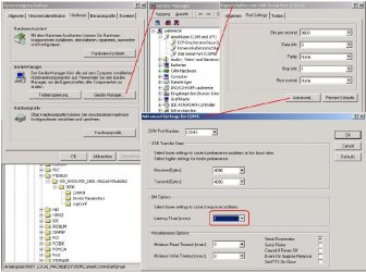

Ich versuche gerade mich mit meinem alten Laptop mit XP SP2, in die Kunst des Codierens einzuarbeiten. Die Installation von NCSExpert hat inzwischen geklappt, der Codierstecker wird auch erkannt nur will NCSEXPERT keine Fahrgestellnummer auslesen. Ich bekomme immer die Fehlermeldung das die Fahrgestllnummer fehlerhaft ist ( siehe Foto).
Hat vielleicht jemand ein Tipp was ich noch versuchen kann?
Meiner Ansicht nach ist das Interface nicht korrekt installiert. Ist ein bisschen tricky den COM/USB Wandler richtig hinzukriegen.
Meinst du das ich den Treiber noch mal neu installieren soll? Wenn ich den USB Stecker ins Laptop stecke leuchtet am Wandler ein Licht. Wenn ich dann den Wandler in den OBD Port stecke bleibt das Licht weiter an. Wenn ich dann im NCSExpert die Fahrgestellnummer auslesen will geht dieses Licht aus..
Welche COM hast Du genommen und "eingestellt"? War der Zündschlüssel auf Position 2 ?
Welches Interface verwendest Du überhaupt?
Gibt's zufällig im Grazer Raum auch jemanden, der diverse Funktionen frei schalten kann ( natürlich gegen Bezahlung !!) ?
War da keine Anleitung dabei mit Einstellungen des Port, wie z.B. Baudrate ?
Ja, sowas in der Art. Kann dazu leider weiter nichts sagen, da ich einen anderen Adapter habe.
Bei iBlöd hat er ja seine Telefonnummer hinterlegt. Ich würde da mal anrufen.
