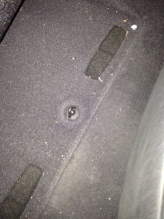

meine Fußmatte auf der Fahrerseite rutscht standig nach vorne und hinten. gestern sogar unter das kupplungspedal sodass das pedal unten blieb während der Fahrt.
habe angehalten und nachgeschaut. das klett haftet nicht mehr am Teppich. auf der beifahrerseite ist es noch top.

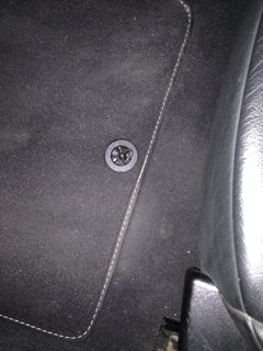

Ich hab mir die Halterungen aus dem Z3 für 3€ beim freundlichen besorgt.
Sehen gut aus und halten bombenfest.

Ich hab jeweils einen Verschluss direkt vor die Sitze in die Mitte der Matten gesetzt.
Nein, dafür hab ich ein Teppichmesser benutzt.
Das Loch das du ausschneiden musst ist etwa so groß wie ein 20 Cent Stück und da es mit den gelieferten Ringverbindungen sauber abgesteckt wird sind keine Schneidekanten zu sehen.
Ich hatte den Tipp auch hier aus dem Forum.

Ich hab nur 2 gebraucht.
Ein Halterung pro Matte. (Siehe Foto)
Ich glaube ich hab sogar weniger gezahlt. 2,irgendwas... Bin mir da nicht ganz sicher.
Das war wirklich einfach. Hab mir heute den Verschluss fuer 3 Euro geholt und in 10 Min auf der Fahrerseite montiert.

Wo reißt der Klett eigentlich ab? An der Innenraumverkleidung oder an der Fußmatte selbst?
Da muss ich nochmal nachschauen.
Mir ist halt schon 2 mal die Matte so weit nach vorne gerutscht, dass das Kupplungspedal hängengeblieben ist.
Jetzt tritt das wohl nicht mehr auf.
Am Teppich vom fzg ist es bei mir abgegangen. Was nen Mist. Hab neues klett geholt bis jetzt hält es
