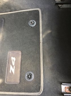

Fußmatte rutscht
  • Ersteller Ersteller dorsoduro
  • Erstellt am Erstellt am
Neee, da ist soviel Dämmmateriel drunter, dass nix passiert. Mit der Plastikschraube würdest Du wohl nicht mal den Lack beschädigen, sollte es bis zum Blech gehen :-)
Es gibt von BMW extra Befestigungsschrauben für Fußmatten, die in den Teppich geschraubt werden. Auf dem Schraubenkopf (bzw. eher Teller) ist bereits Klett oberfläche von BMW, welche leider nicht haftet. Diese muss man mit einem Messer lösen und vom Baumarkt klettsreifen drauf kleben, die mit den BMW Fussmatten für den e85 funktionieren. Den Baumarktklettstreifen am besten mit Sekundenkleber befrestigen, dann ist für immer Ruhe und alles hebt bombenfest.
Wenn Du die dann noch in gleichmäßigen Abständen montiert hättest, würde es auch noch gut aussehen.;)
Ich wette mit Dir, daß meine zu allen Seiten den gleichen Abstand haben +- 1mm:) :-)
Habe das gleiche Thema gestern bei meinem behoben.
