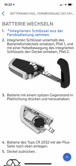

Selber gewechselt, gleich beide Schlüssel. Batterien waren identisch leer, obwohl der eine Schlüssel nicht benutzt wird. Gleiches Spannungsniveau gemessen.
Bei anderen Fahrzeugen, wo keine Daten auf dem Schlüssel gespeichert wurden, hat so eine Batterie tatsächlich bis zu 5-6 Jahren gehalten.
