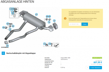

die Klappe sitzt nicht im ESD, sondern im Endrohr nach ESD und sogar sichtbar.
Die Klappe kann man auch einzeln wechseln.
Bei meinem Sportauspuff wurde auch die original Klappe von BMW übernommen.
lt bmw ist das nur der motor und die klappe sei fest verbaut. Auch die Zeichnung würde meinen sie ist fest verbaut.....
Hmm, mir wurde gesagt dass die komplette Klappe/Motor von der BMW Anlage auf meine Friedrich Motorsport übernommen wurde.
Aber vielleicht täusche ich mich auch und hab es falsch in Erinnerung. Ist schon fast 2 Jahre her.
Ich habe ja auch den Endschalldämpfer von Friedrich Motorsport. Auch wenn ich mir nicht ganz sicher bin, meine ich aber, dass nur die Klappensteuerung, nicht ab die Klappe selbst von BMW übernommen wurde.

mein händler möchte den endtopf mit darin enthaltener klappe tauschen - dauer 2 stunden.
