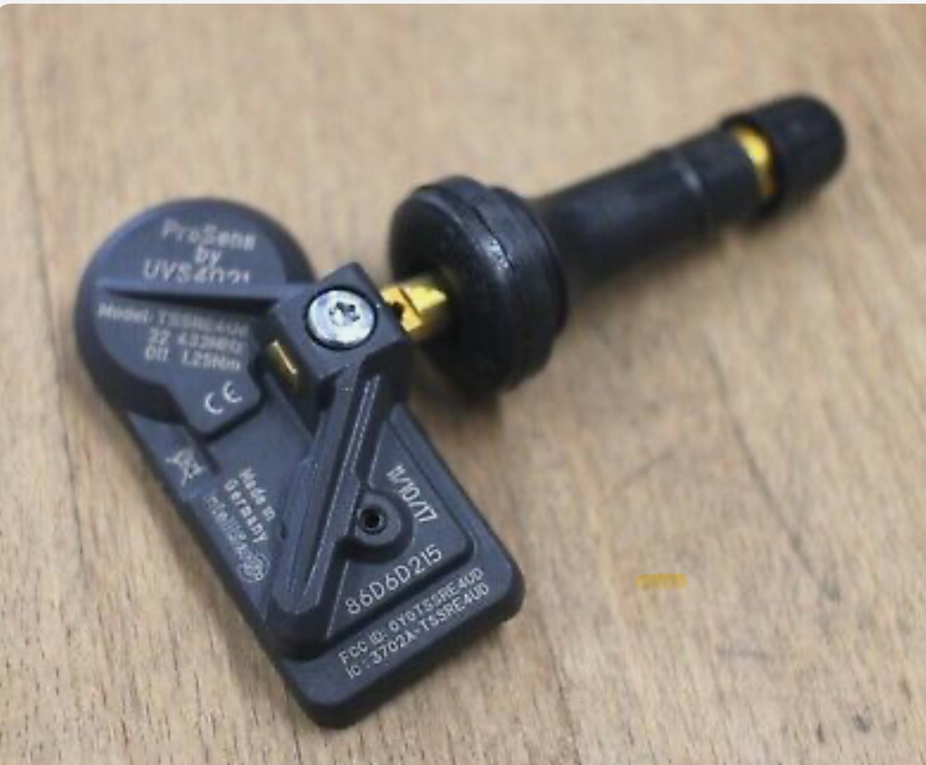

Gummiventil
(Beispielfoto)
Nachtrag. Es macht tatsächlich Sinn, Metallventile bei Hochgeschwindigkeitsreifen zu verwenden. Aber ein muss ist das nicht
1. BMW erzählt wieder mal was falschen. Bzw. merkt man, dass da nur BMW-Wissen vorhanden ist.
2. zweite Meinung ist immer gut 👍
3. Der Verkäufer soll dir 200€ nachlassen, du kümmerst dich selber
Gummiventil
Nachtrag. Es macht tatsächlich Sinn Metallventile bei Hochgeschwindigkeitsreifen zu verwenden. Aber ein muss ist das nicht
