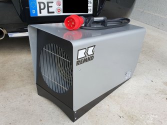

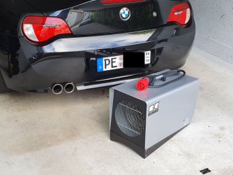

Moin,
heute habe ich die neue Errungenschaft abgeholt. Das Gerät wurde über meinen lokalen Werkzeugfachhändler bestellt und als ich ihn abholte, teilte mit der Mitarbeiter mit, dass ich wohl gerade noch rechtzeitig dran war. Letzte Anfragen wurden aufgrund von Lieferengpässen wohl bereits auf März 2022 datiert. Das wär's ja gewesen....
Habe mich jetzt für den Remko EM10000 entschieden, ein 15kW Drehstrom-Elektroheizgerät. Funktionstest muss ich noch machen, macht aber einen soliden Eindruck. Werde berichten, wie er sich so schlägt.
Gruß Olli

Bei dem Invest fällt die Stromrechnung so schnell nicht ins Gewicht.
Hoffe das Teil ist sein Geld wert.
Wünsche dir viel Spaß und vor allem angenehmes Arbeiten Olli :thumbsup:
Man lernt doch nie aus. Nicht, dass ich mich im Vorfeld großherrlich mit den CEE-Dosen beschäftigt hätte aber jetzt weiß ich wieder mehr. CEE 16 und CEE 32 sind unterschiedlich. Klar wird der Kenner sagen, ich habe das gestern das erste Mal festgestellt. Nun gut, bin auch kein Elektriker.
Mein Heizgerät hat auch keine 15kW, sondern 10,6kW - das hatte ich oben falsch beschrieben. Auf jeden Fall an einer 16A Absicherung zu betreiben. So habe ich mir jetzt noch mal einen Sicherungsadapter bestellen müssen, der einen 32A Stecker mit einer 16A Kupplung verbindet und dazwischen einen C16 Sicherungsautomaten verbaut hat (und zwar nicht Ebay aus China). Im Fehlerfall würde also der Automat im Adapterstecker auslösen. Ansonsten hätte ich die Hausinstallation auf 16A ändern müssen.
Nun mal schauen, ob es mit dem Adapter klappt. Vor dem WE kommt er wohl nicht mehr.... :thumbsdown:
