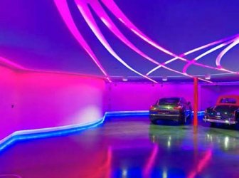

wir bauen zur Zeit ein sehr modernes Haus und sind auf der Suche nach einem geeigneten Material für den Boden der Garage ( ca. 150m2) . Bevorzugt fugenlos und färbig.
Wir wären neugierig, wie andere Garagenböden aussehen und wie die Erfahrungen (Reifenspuren, Risse etc.) es dazu gibt und sind für Vorschläge/Ratschläge dankbar.

Sieht ja wirklich toll aus auf dem Bild, aber eine solche Beschichtung ist maximal für eine Ausstellungsraum geeignet, nicht für eine befahrene Fläche.
