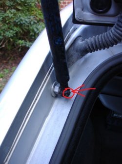

Hab ich letzte Woche gemacht. Ist ganz Easy!
Brauchst nen kleinen flachen Schraubenzieher, dann kannst du die Metallklemmen (sitzen jeweils oben bzw. unten am Kugelkopf/Knubbel) ganz einfach lockern.
Müssen gar nicht ganz gelöst werden, einfach bisschen weggezogen und dann bisschen mit der Hand dagegenklopfen.
Aber aufpassen bei der Klappe... sobald ein Dämpfer fehlt, fällt die wie n Stein( an der Stelle nochmal danke für den Hinweis Michi :) ).
Die neuen Dämpfer einfach mit bisschen Kraft draufstecken.
