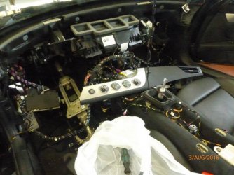

Ui, das sieht nach einer Menge Spaß aus. Ich probiere doch lieber, erst mal nur den Gebläsemotor im Fußraum der Beifahrerseite auszubauen. Eventuell schafft das ja Abhilfe. Ich habe aber richtig verstanden, dass es nur einen Lüftermotor gibt (der im Fußraum)? Oder sind mehrere Motoren verbaut?

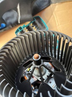

Habe bei Amazon mit Versand 68,- Euronen bezahlt und werde den Austausch in den nächsten Tagen vornehmen. Dazu habe ich eine Frage, ich würde gerne die Achse vom neuen Motor vorsorglich schmieren. Hab ihr einen Tipp an welcher Stelle ich es am besten fetten sollte?
Das Zwitschern entsteht, weil die Welle im Kunststoff Spiel bekommt. Das wiederum passiert, weil die Welle Flugrost ansetzt. Wenn, dann ganz oben in der Mitte ein stark haftendes Fett, ganz dünn.

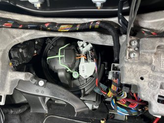

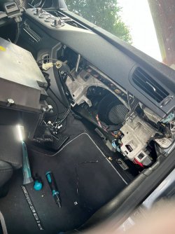

Kannst du mir mal kurz erklären wie du den Motor in 10 Minuten ausgebaut hast? Hab zuerst die untere Blende mit den drei Schrauben demontiert und anschließend die Blende unter dem Handschuhfach rausgeklippst.
Dennoch weiß ich nicht wie ich an den Motor dran kommen soll..
Hast du Tipps oder gar eine Anleitung?
Das Handschuhfach muss raus, nicht nur die Abdeckung darunter. Danach den schwarzen Luftkanal abklipsen. Den Lüfter in Uhrzeiger Richtung ausfädeln. ca 30 min in Summe. Bei Preisen von ca 90 € für ein Nachbauteil lohnt schmieren nicht. Gleich tauschen. Die Welle setzt ziemlich Rost an.

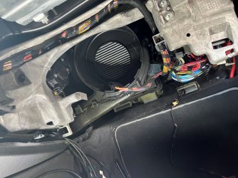

Der Rost an der Stelle sollte aber völlig egal sein, denn dieser Bereich der Welle berührt ja gar nichts...
Nach der Well kommt ja Luft und dann kommt der Filter - siehe deine ersten beiden Bilder.
Wenn ich mich richtig erinnere, soll/kann man von der Rückseite des Lüfters her schmieren, da wo das kleine Loch in der Abdeckung ist... :thumbsup:
