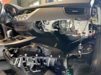

Gebläse "zwitschert"
Das Handschuhfach muss raus, nicht nur die Abdeckung darunter. Danach den schwarzen Luftkanal abklipsen.....

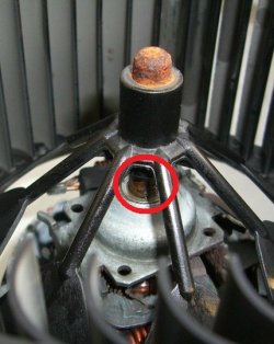

Als ich Ende 2021 den Gebläsemotor ausgetauscht habe, habe ich zur Sicherheit die Metallwelle mit Fett geschmiert, um Rostbildung zu verhindern und ein erneutes Zwitschern in Zukunft zu vermeiden. Bisher ist alles ruhig geblieben.
@farnell
Der Rost an der Stelle sollte aber völlig egal sein, denn dieser Bereich der Welle berührt ja gar nichts...
Nach der Well kommt ja Luft und dann kommt der Filter - siehe deine ersten beiden Bilder.
Wenn ich mich richtig erinnere, soll/kann man von der Rückseite des Lüfters her schmieren, da wo das kleine Loch in der Abdeckung ist... :thumbsup:
Das sind die Stellen die geschmiert werden sollten...
Diese Stelle erreicht man also auch durch das Loch, oder baut halt die Abdeckung ab:
Und diese Stelle dann doch nur von vorne. Das rostige Ende der Welle ist, wie bereits erwähnt, egal...

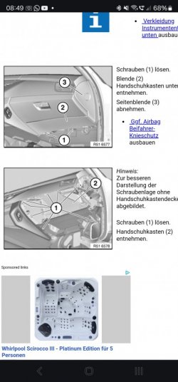

Die Blende rechts neben dem Handschuhfach einfach vorsichtig aushebeln. Die ist nur gesteckt. Danach die 3 Schrauben unterhalb des Handschuhfaches lösen und die untere Blende abnehmen. Vorsichtig lösen, die Fußraumbeleuchtung ist in dieser Blende eingeklipst. Dann kommt auch schon das Handschuhfach dran. Das sind 7 oder 8 eigentlich gut ersichtliche Schrauben. Wenn diese gelöst sind kommt das Handschuchfach schon fast von alleine runter.
Kannst du mir mal kurz erklären wie du den Motor in 10 Minuten ausgebaut hast? Hab zuerst die untere Blende mit den drei Schrauben demontiert und anschließend die Blende unter dem Handschuhfach rausgeklippst.
Dennoch weiß ich nicht wie ich an den Motor dran kommen soll..
Hast du Tipps oder gar eine Anleitung?
Wie schon geschrieben muss das Handschuhfach raus, hier die Positionen der Schrauben.

Bei mir hat der Lüfter bei kalten Temperaturen auch gequietscht.
Beim Ausbau des Motors sind bei mir die Plastikverankerungen für die Schrauben abgebrochen, als ich nachölen wollte.

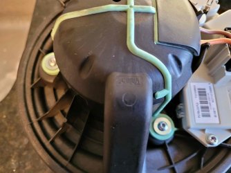

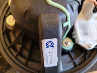

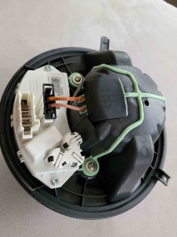

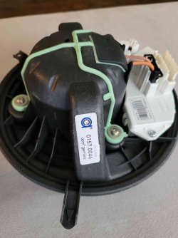

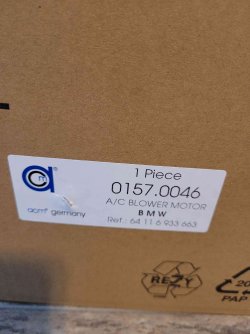

Das Loch ist bei meinem 1-er dazu da, dass Kondenswasser abfließen kann. Der Lüfter ist dort mit Stecker nach unten verbaut.

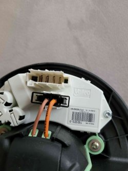

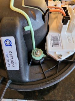

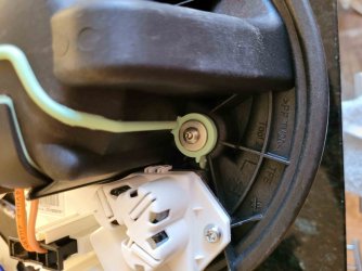

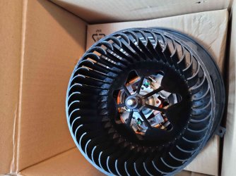

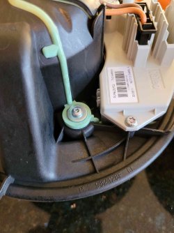

Aftermarket Teil hat mich ca. 115$€ gekostet, was aussieht wie das Original mit dem aufgespritzten grünen Gummi.
Das Valeo Reglerteil war auch dabei, was seltsamerweise einzeln auch schon 100$ kostet.
Da gab es mal einen Rückruf, da der Steckerkontakt durchbrennen kann !!
Hersteller des Lüfters ist ACM mit der Nummer 0157.0052
Geliefert wurde 0157.0046, scheint aber zu passen.
BMW Teilenummer 64119227670 , ist beim E89 glaube ich dieselbe Nummer.
Hier habe ich gelesen, das ACM Erstausrüster ist.
Anbei paar Bilder.
Vielleicht hilft die Info jemandem :) :-)
