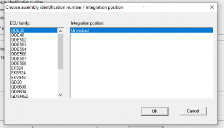

Mein Airbag-Steuergerät hat nach Starthilfe über ein Powerpack nach dem Winter einen nicht löschbaren, internen Fehler. Ich habe ein neues Steuergerät erworben, allerdings ist dieses auf den E39 mit Kopfairbag programmiert. Das Aufspielen der alten *.man klappt nicht, weil die Fahrgestellnummer auf dem airbag-Steuergerät die des E39 ist.
Über die Anleitungen zu WinKFP habe ich soweit alles im Griff - aber: mir fehlt die passende Datei für das Airbag-Steuergerät, um die Fahrgestellnummer aufzuspielen. Die Steuergeräte, die über die SP-Daten in WinKFP eingespielt werden, sind die folgenden, das Airbag-Steuergerät müsste ja ACSM (Airbag Crash Sicherheits Modul) heißen:
Ich habe von unterschiedlichsten Seiten die SP-Daten geladen, die Auswahl der Steuergeräte ist immer die gleiche - vermutlich die Light-Version.
Habt Ihr eine Idee, wie ich an die Vollversion der SP-Daten komme bzw. zumindest an die Daten des ACSM - oder mache ich einen Gedankenfehler?
Hinweis: Ich fahre einen E46 330Ci, keinen E85 ... aber ich hatte den Eindruck, dass mir hier geholfen werden kann :-)
