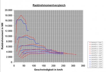

Raddrehmoment Z4 M S54 vs. 3.0si N52
Ich habe mir mal die Mühe gemacht, und mit Hilfe des Raddrehmomentrechners des Benutzers MSM aus dem BMW-Drivers Forum und der Drehmomentdiagramme vom 3.0si und dem S54 (letzteres leider nur von Wetterauer, aber natürlich in der "non-tuning" Version) ein Diagramm über das Raddrehmoment gemacht.
Interessant übrigens, der Z4M ist länger übersetzt. Zwar haben die Getriebe absolut identische Abstufungen (!) aber der Z4M hat ein länger übersetztes Differential und Reifen mit einem höheren Abrollumfang.
Dennoch sieht man deutlich, dass der Z4M (im Diagramm rot) zu jedem Zeitpunkt deutlich mehr Drehmoment am Rad hat, als der 3.0si, das heißt zu jedem Zeitpunkt deutlich besser beschleunigt, außer ganz zu beginn, bis etwa 1500 Umdrehungen, denn dort ist das Drehmoment des S54 deutlich niedriger (angegeben) als das des N52.
Es gehören jeweils die Kurven zusammen, die sich zu beginn überschneiden.

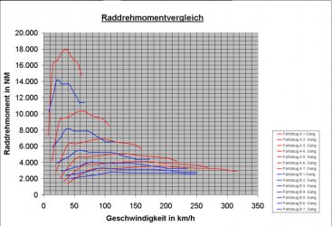

Darunter nochmal eines, zum 35i Motor, die Drehzahlkurve ist vom 335i, dürfte aber im Z4 die gleiche sein. Da sieht man deutlich, dass der 35i und der S54 extrem nah beieinander liegen. Bei niedrigen Geschwindigkeiten ist der 35i sogar immer deutlich stärker als der S54. Das heißt also beim S54 häufiger schalten. Die Schnittpunkt der Kurven sind viel weiter zur Mitte des Diagrammes verschoben.
Wäre also das Gewicht nicht deutlich höher, dann würde man mit einem S54 schon Probleme haben an einem 35i dran zu bleiben. Vor allem wenn der Motor tatsächlich deutlich nach oben streut.
Zu beachten ist allerdings, dass im Diagramm für den N52 und den N54 auch Drehzahlwerte von 7000 - 8000 verzeichnet sind. Die letzten 2 Datenpunkte muss man sich also weg denken, das heißt die Spreizung der Gänge ist nicht ganz so breit wie hier dargestellt.
