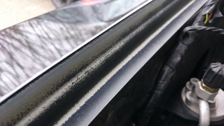

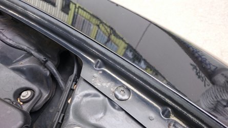

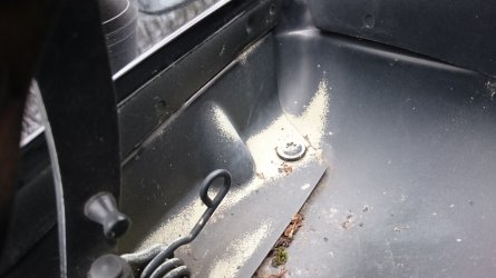

Ich habe mir eben einen Z4 angeschaut, dabei ist mir folgendes aufgefallen: Im Übergang Kotflügel-Motorraum gab es Stellen, die aussahen wie nur (nach-)grundiert und nicht lackiert. Ich habe versucht, das mal auf Bildern festzuhalten, siehe Anhang.
Ich überlege, ob der Wagen an dieser Stelle nachlackiert wurde. Es sieht für mich aus, als wäre der gesamte Vorderwagen noch einmal von außen nachgeduscht worden... der Vorbesitzer weiß laut eigener Aussage (meines Erachtens glaubhaft) nichts davon, Rechnungen etc. gibt es nicht. Vorbesitzer hingegen einige, daher kann es gut sein, dass eine nicht dokumentierte Reparatur irgendwo durchgeführt wurde.
Die Spaltmaße stimmen hingegen nach Augenmaß perfekt, auch sind keine Farbunterschiede zwischen Karosserie-Panels zu erkennen. Der Lack ist hingegen etwas "wellig", wenn ihr wisst, was ich meine. Sieht man auch auf den Bildern leicht.
Grundsätzlich ist der Wagen ansonsten recht gut in Schuss (beziehungsweise, die restlichen offenen Punkte kann ich selber reparieren), daher interessiert mich das.
Vielleicht kann mir jemand hier sagen, wie das an dieser Stelle aussehen soll. Bei den letzten, die ich mir angeschaut habe, habe ich dummerweise nicht drauf geachtet...

Leider ist das beim Z4 VFL "fast" normal. Das ist ab Werk so lackiert.
Grad bei den dunklen Lacken fällt das mehr als bei z.B. silber oder Sterling grau
Aber ein Gutes hat es: Da wurde noch nie was dran gemacht, also ein Unfallfrei-Zeugnis :whistle:
Kein Lackierer kann diesen Zustand so wieder herstellen.
Das die Innenflächen "sparsamer" lackiert werden ist mittlerweile bei den meisten Herstellern Gang und Gebe ... :(
Aufgrund der Bilder würde ich sagen es ist orginal so ...
Ansonsten vielleicht mal mit nem Schichtdickenmesser nachmessen ...
:thumbsup:

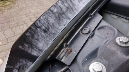

wenn du dir den wieder anschaust, dann mach mal den Kofferdeckel auf und schau dir das oberhalb der Dichtung Richtung Heckscheibe an. Da schaut es dann auch so aus wie im Motorraum.
Danke für die vielen & schnellen Antworten!
Kofferraum sieht in der Tat ähnlich aus, da habe ich aber nur ein einziges Bild der Grundierung (oder was auch immer das Zeug ist). Siehe anbei!
Was mich gewundert hat, ist dass es bei meinem eigenen E46 aus vergleichbarer Zeit (1999 vs 2003) komplett anders aussieht. Der ist im Motorraum zwar auch etwas sparsam lackiert, aber es ist nicht so ein extremer Übergang mit andersfarbiger Grundierung zu sehen. Die Farbe ist auch recht dunkel (topasblau).

Hab ich mir gedacht :whistle:
Der E46 wurde ab nicht in Spartanburg gebaut?
E85/E86 ausschließlich in Spartanburg gebaut. E46 nie.
Die Karosserie vom E85 schaut also an den Stellen "normal" aus, "state of the art" ;-), kein Grund zur Sorge.
