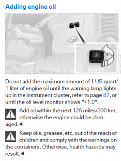

Ja stimmt, kein messstab. Also dann einfach aif Verdacht mal 1 Liter nachfüllen. Oder ist das zu viel.

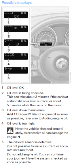

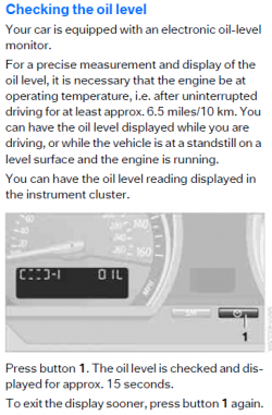

Du kannst den Stand während der Fahrt auch elektronisch abrufen, dann siehst du wie viel du nachfüllen musst anhand der Anzahl der Striche
Das habe ich aber nur auf Englisch

Ich würde erstmal 0.5 Liter nachfüllen… 50 km fahren und nochmal Ölstand messen und gegebenenfalls nochmal 0,5 Liter nachfüllen

Ich war jetzt gerade am 18. Juli zum Ölwechsel und habe ein paar Tage später mal gemessen während der Fahrt (wie oben beschrieben), da war der Stand auch auf ganz voll.
