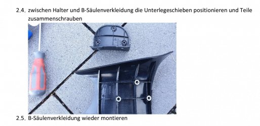

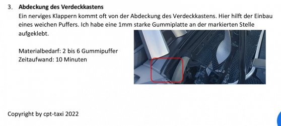

Ich habe alle gefunden Infos zum Klappern/Knarzen zusammengetragen und in einer bebilderten Doku zusammengefasst. Die ist mit 5,5 MB leider zu groß zum upload.
Daher nur der Ausschnitt. Klebe auf die Fläche ein Stück Filz oder Gummi. Ist dann immer noch keine Ruhe liegt es an der B Säulenverkleidung. Zwischen Halter und Blende eine/drei Unterlegscheiben und es ist gut
Jetzt knarzt meiner nur von vorne im Scheibenrahmen. Die Ursache habe ich noch nicht gefunden. Habe erstmal eine Domstrebe verbaut. Ob es hilft wird die Saison 2023 zeigen.
