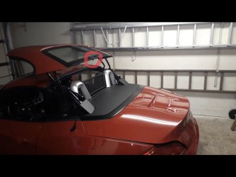

Bei mir hat damals fetten der Haken Abhilfe geschaffen. Haken am Dach und Halter im ScheibenRahmen säubern, dann leicht fetten. Dazu noch die Dichtung pflegen.
Welche Haken am Dach bzw. Halter? Bei mir knarzt/klackt es bei Unebenheiten hinter dem Beifahrersitz/Kopfstütze.. (bzw. auch etwas mehr mittig) - wenn ich geschlossen fahre. Wenn das Hardtop draußen ist, ist dahinter (den Sitzen) eigentlich nur die Mimik, um den Kofferraum aufzuteilen. Nervt gewaltig.
Gemeint ist wahrscheinlich der Zapfen im Dach der in die Abdeckung kommt.
Hatte auch Geräusche, eingecremt, seit dann ist Ruhe. Mache das jedes Jahr.
Danke für die Erklärung - vielleicht hat jemand ja ein Foto. Muss mich mal in die Teile-Nomenklatur einarbeiten :-)
Richtig, das ist er.
Etwas Fett/ Creme drauf schmieren und testen.

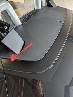

Nach sehr langem rumlesen und ausprobieren, habe ich vermutlich die Lösung zu dem unerträglichen Knarren, bzw. Klappern hinter dem Fahrersitz gefunden. Bei mir handelte es sich um ein relativ hochfrequentes und helles Knarren aus dem Bereich der Gurthalterung oder des Verdecks auf der Fahrerseite (siehe Tonaufnahme im Anhang, .zip Datei). Das Knarren hört sich unregelmäßig an und tritt nur während der Fahrt mit geschlossenem Dach auf, auch bei makelloser Fahrbahn. Im Forum wurde bereits mehrmals berichtet, dass solche Geräusche durch das Reiben ausgehärteter Dichtungen im Dachmodul verursacht werden können. So habe ich mir den Gummipfleger von Sonax zugelegt und alle Dichtungen im unteren Bereich des Daches mit dem Schwamm eingerieben. Nach einer Testfahrt konnte ich feststellen, dass das Knarren deutlich abgenommen hatte. Ich vermute, dass das Geräusch in meinem Fall durch die Reibung zwischen der Dichtung am Dachmodul und der Leiste auf der Verdeckklappe verursacht wurde (siehe Aufnahmen anbei). Die Leiste hab ich ebenfalls gereinigt. Das Ganze ist auch ziemlich temperaturabhängig, bei kälterem Wetter tritt es deutlicher und häufiger auf. Die Problemjagt war besonders mühsam, das Knarren hat mich wahnsinnig gemacht und hat mir teilweise sogar die Freude am Fahren genommen. Es gibt hier im Forum hunderte Ansätze zur Beseitigung solcher Geräusche im Innenraum und viele unterschiedliche Ursachen. Ich denke, es ist ja eh nicht verkehrt die Dichtungen des Zettis ab und zu mal zu pflegen. Mal schauen wie lange es dauert bis die Karre wieder anfängt zu knarren...
Das Problem finde ich jedoch ziemlich seltsam, auf der Beifahrerseite ist nichts zu hören, was auch darauf hindeutet, dass es nicht alleine an dem Zustand der Dichtungen liegt. Könnte es dementsprechend auch an einer Verstellung des Dachmoduls liegen, zB. Anpressdruck, Stellschraube, etc? Hatte jemand bereits eine ähnliche Erfahrung?
