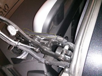

EDIT: Gefunden, du meinst bestimmt die gelbe Markierung:

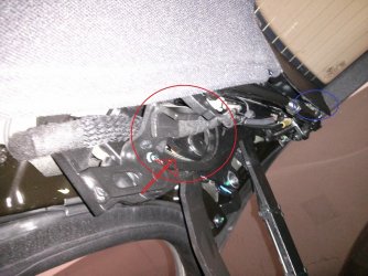

Die Haken und Rollen sind bei mir leicht eingeschmiert, weiße Paste ist noch zu erkennen (rot markiert). Weiterhin habe ich noch einen Filzstreifen auf der INNENseite, blau markiert:
