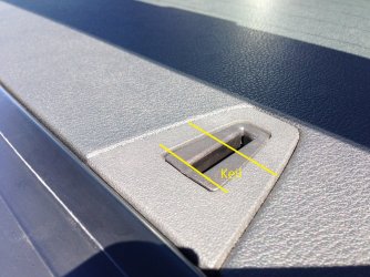

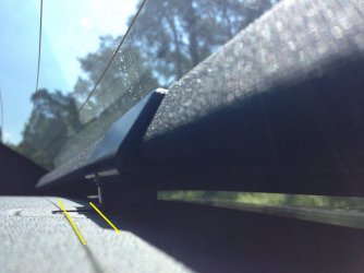

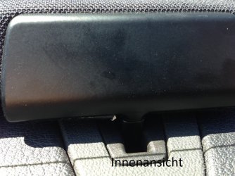

leider habe auch ich ein modell mit knarzendem dach erwischt... nachdem ich schon nach wenigen tagen fast wahnsinnig wurde, hab ich mich mal auf die suche nach dem verursacher allen übels gamacht und bin (bei mir zumindest) auch relativ schnell zu einem ergebnis gekommen! bei mir scheint das dach, genauer gesagt das teil mit heckscheibe, wohl irgendwie zu doll auf das gummi zu drücken und verursacht bei jeder bewegungen so n knarzendes geräusch! sobald ich mit viel kraft mit der hand gegen das heckfenster drücke, ist es weg... habe dann als "puffer" eine weitere Gummilamelle (fensterdichtungsgummi aus m baumarkt) unter die schon vorhandene gummidichtung der heckscheibe geklebt und das geräusch ist nun zu 90% weg!
sind zwar noch keine 100%, aber so ist die fahrt zumindest erträglich geworden!
werde nun auch noch die verfilzung ausprobieren, vllt werdens dann ja 100%!
