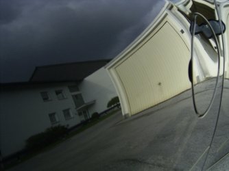

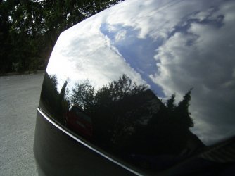

AW: glätzende Zettis (so gehts)
Hallo Mike...
schön das du mal einen Vergleich gebracht hast!
Zugegeben, das erste Foto hast du gut hinbekommen, aber auf dem Zweiten sieht man ganz deutlich die Unebenheiten in der Spiegelung der Garagendachkante!!
So und genau da liegt der feine Unterschied, der aber in Betrachtung des ganzen Fahrzeugs, schon auffällt...
Wie hier auch schon beschrieben, wirkt es wie gläsernd...
und noch Etwas zur Widerstandsfähigkeit des Lackes,
Vogelkot ist so ziemlich das Aggressivste, wenn Er sich eine Weile in der prallen Sonne auf deinem Lack befindet...kennt man ja. Hatte jüngst diesen Fall und dank NANOVERSIEGELUNG spurenlos entfernt!!
Wenn Dir so etwas mal passiert, kannst Du mich gerne kontaktieren, vielleicht kriegen wir es rausgeschliffen:d
das liegt aber wohl eher an den rundungen in der haube. die selben unebenheiten hast ja auch in der windschutzscheibe, oder sollte man die scheibe auch mal abschleifen? &: &: &: :d :d :d :d
man sollte nicht aber kann wirkt wunder was da alles runter kommt
