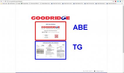

Goodridge legt die ABE allerdings nicht mehr bei (war seinerzeit bei mienem E36 nochder Fall und das war allerdings auch schon vor gut 10 Jahren),man muß diese herunterladen bei Goodridge!
Ich hatte meine Schläuche ohne diese ABE bekommen und direkt beim Händler angefragt,die mir umgehend die Internetadresse zugeschickt haben.Diese lautet:
http://www.gutachten.goodridge.de/
Hier kann man sich die passenden PDF-Dateien ausdrucken und mitnehmen,das man bei Kontrollen und TÜV-Untersuchungen nur die ABE vorlegen muß.
Evtl. hilft es ja dem ein oder anderen etwas Geld zu sparen,denn so eine Einzelabnahme ist ja auch ned geschenkt.
