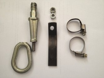

Kleine Bauanleitung :b ist vielleicht auch interessant als GoPro Halterung :t in Verbindung mit diesem Zubehörteil für die Gopro
Also, ich hab am Abschlepphaken die Öse abgetrennt, ein Loch gebohrt und mit einem Gewinde versehen. In das Gewinde eine Schraube eingedreht.
Dann noch ein Flachstahleisen zurecht geschnitten und in benötigtem Winkel gebogen. Das Mikro befestige ich mit 2 Schlauchschellen, hält bombenfest :D
Das Ganze ist schnell an und abmontiert. Wie gesagt könnte ich mir das als GoPro Halterung die es ja auch zu kaufen gibt gut vorstellen, wird meine näxte Versuchsreihe :b
So sieht es montiert aus
Erster Test klang ganz gut, kam aber noch nicht dazu mehrere Test zu Fahren kommt noch:b
