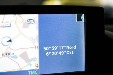

Ich hab mal ein Foto gemacht. Kannst du evtl. mal nach dem Punkt gucken? Danke.

Hallo zusammen,
also ich hab ein ähnliches Problem mit dem GPS Empfang ;-(
Bei mir werden zu beginn immer viele kleine Punkte (Satelliten) mit dem Schriftzug GPS angezeigt. Nach kurzer Fahrt werden es dann immer weniger bis letztlich auch der Schriftzug GPS verschwindet. Nach 1-2 Sec taucht dieser jedoch wieder mit vielen kleinen Punkten (Satelliten) auf und das Spiel beginnt von vorne ....
Ist das normal oder stimmt hier etwas mit dem Empfang nicht?
