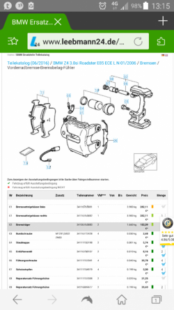

Aber nicht zu vergessen das, wenn ein 2,5er oder 3,0er umgerüstet werden soll auf die si Bremse, muss drauf geachtet werden das die Bremssattelträger vom si dabei sind!
Sattelträger Teilenummer: 34106765880

Scheinbar gilt das auf für den 2.5SI FL. Die Teilenummer vom Sattelträger ist eine andere:
34106758120
