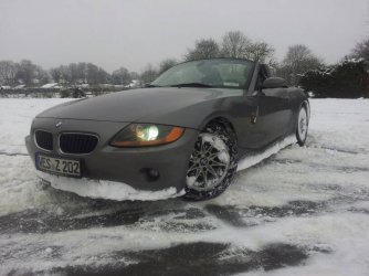

Der kleine hat sich richtig Schnee in die unter Lüftungsöffnung gefuttert.
Da ich die Nieren abgedeckt hab kann irgendwann gar keine Luft mehr rein.
Dann hat's den Ausgleichsbehälter des Kühlsystems zerlegt.
Dummerweise ganz ohne Vorwarnung, Temperatur war laut Anzeige noch gut (knapp über normal)
Also Tipp an alle, zum Spielen im Schnee kann man dem Motor ruhig ein wenig Luft gönnen, sonst kommt weißer rauch nach weißem Schnee...
