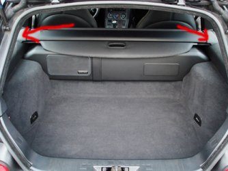

Meinst Du diese Kappen?
AW: H&K Verstärker
Hey Danke für die Antwort, aber bei mit im Roadster is da hinter den Sitzen alles aus Plastik, da klappert nicht nur dieses Gitter :(
Hm Ne diese Kappen sinds auch nicht, das sind im Roadsterkofferraum dese runden Schwarzen, wo dieser Teppich mit festgemacht ist&:

ihr meint die runden teile, die im blech stecken und den teppich festhalten??????
die gehn doch ganz leicht ab. entweder rechts und links von so ner kappe mit den fingern unter den teppich fahren und mal ordentlich dran ziehen, oder mit ner spitzzange unter die kappe fahren und sie raushebeln. zum einbau das teil einfach wieder ins loch stecken :s

Mit der richtigen Mischung aus Kraft und Gefühl bleiben diese auch ganz:w :t

Um die Blechstopfen im Kofferaum entfernen zu können kann man sich auch einem solchen Werkzeug bedienen. Aus einem Flachstahl kann man sich das Ding auch ganz einfach selbst machen.
Klammernheber:

wie martin schon ganz richtig bemerkt hat, gehn sie mit gefühlvoller gewalt auch nicht kaputt. hab die dinger bei mir bestimmt schon 20 mal draussen gehabt und sie funktionieren immer noch.
boris hat auch eine schöne, noch dazu professionelle lösung. im endeffekt aber auch nix anderes als ne spitzzange. eine solche sollte im gegensatz zu nem klammernheber wohl in jedem werkteugsatz sein :s
