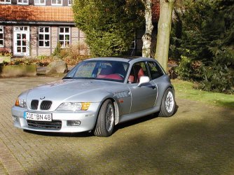

ich habe seit gestern mein QP mit H&R Federn tiefergelegt ( Danke ans Forum ) und hinten 30mm ( 15mm pro Seite ) Spurverbreiterung angebaut und muß sagen, ich bin mehrals zufrieden. Das QP fährt sich bei hohen Geschwindigkeiten wesentlich besser und "Sicherer" als mit den M-Fahrwerkfedern. Die H&R Federn sind nicht viel Härter wie die von BMW.
15mm Spurverbreiterung pro Seite sind mehr als ausreichend, mehr geht ohne Bördeln sowieso nicht, ich habe jetzt noch ca. 3-4mm Luft.
Also für mich sind die H&R Federn mit 15mm Spurverbreiterung pro Seite das Optimale :t

Sieht richtig Top aus!!!
nicht aufdringlich aber schön satt.
Werd ich mir merken falls mal der Wunsch aufkommt das Coupe ein wenig tiefer zu legen.

Sieht gut aus Thorsten! :t Schöne Felgen....;)
Entschied mich bei meinem Roadster auch für 15mm pro Seite und habs nicht bereut. Sieht v und h stimmig aus... bei 20ern wären die Hinterräder etwas weiter rausgekommen als die Vorderräder.... is abba Geschmacksache...:)
