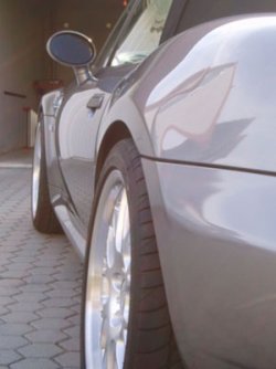

hi martin !
ist jetzt nicht so das opti bild, hab jetzt kein anderes
hier in der arbeit.. der rest folgt.
grusZ3
andreas

Servus Andreas,
das sieht ja wirklich klasse aus.
Nun da ich so frei war und Bilder Deines Z3 forderte, will ich nicht nachstehen und mal eins von meinem Schätzchen mit 20er Platten vorzeigen. :):)

hi martin !
da kann ich mithalten :d
grusZ3
