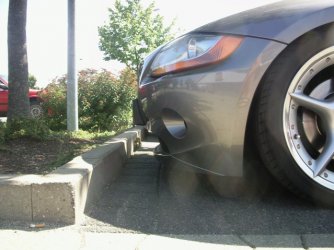

ich hab vorher beim Aldi auf dem Parkplatz mal ein Bild gemacht das ihr euch das vostellen könnt wie tief der Wagen mit den H&R nach ner weile wird.
der wagen hat mit den Federn mal über den randstein drüber gepasst,jetzt nach nem jahr ist echt ein riesen unterschied !

Wieviel Bodenfreiheit haste denn vorne von Stossstange bis Boden in cm ?

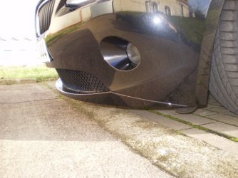

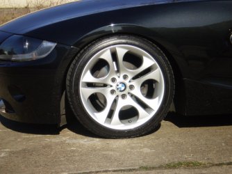

Das hier sind 45mm tiefer , zwar nicht H&R Federn ,sondern F&K ,aber von der Tiefe das selbe !!!! Im unbelasteten Zustand vorne an der Schürze gemessen 10cm Bodenfreiheit!!! Man kann davon ausgehen ,daß er unter Belastung ,also während der Fahrt mindestens nochmal 10-20mm nach unten kommt :a !!!
Ich habe inzwischen auf Eibach umgerüstet,weil das fahren keinen Spaß mehr gemacht hat !!!!
