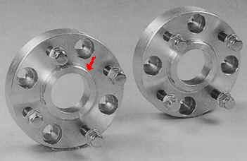

Mit den Zentrierringen ist es so ne Sache. Ich kenne die Dinger, hatte die bei meinen HArtge Felgen dabei. Nur, wenn ich zwischen Radnabe und Distanzscheibe nen Zentriering mache (von 72,5mm auf 74 mm durchmesser!!!) bekomme ich auf die Distanzscheibe meine Felge nicht drauf da diese ja nur die 72,5mm hat und die Distanzscheibe 74mm. Oder irre ich mich da...

die distanzen haben auf der äusseren seit eine neue aufnahme, so wie ein nabenkranz, also hat das nichts damit zu tun,..der alte nabenkranz verschwindet ja unter den distanzen.
Ja, nur wo Dein Pfeil angebracht ist hat dieser den durchmesser von 74mm. Und meine Felge hat nur 72,5mm, also bekomm ich die FElge mit vielen Beteln nicht mal auf die Distanzen...
ach so meintest du das,...
aslo die nabe von der achse hat 72,5 und deine felge also auch. nunja, dann sieht es schlecht aus. :#
schein so, als wären die distanzen dann wirklich unbrauchbar für dich.
