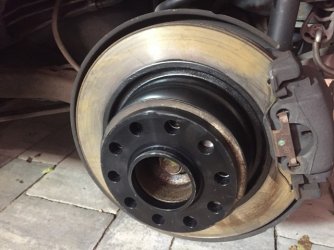

ich habe mir für meinen 3.0si (11/2006) die Spurverbreiterung B75725-15 gekauft. Ja, die ist auf der H&R Webseite eigentlich die Richtige. Leider passt diese aber wider Erwarten nicht. Der Aussendurchmesser beträgt wie in der ABE auch korrekt angegeben 150 mm, die Achsanlagefläche am Fahrzeug jedoch ca. 165 mm. Laut Einbauanleitung MUSS die Achsanlagefläche bündig mit der Aussendurchmesser der Spurverbreiterung abschliessen. Natürlich ist dies hier nicht der Fall.
Hat jemand auch dieses Problem? Gibt es eine andere Spurverbreiterung die passt?

. Ist aber meiner Meinung nach von der Darstellung und der dazu geschriebenen Beschreibung missverständlich. Also kann ich die Platten ja doch nehmen. Obwohl das Ganze bündig mit der Achsanlagefläche deutlich besser aussehen würde.
Kann man übrigens täglich beim Reifenhändler beobachten.
