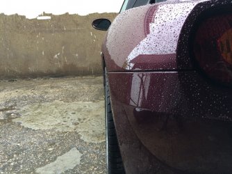

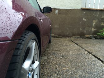

Gerne, hier zwei Bilder mit 18"ern (Sternspeiche 108) und Serienfahrwerk.
DIe 30/40 Kombi war hinten pro Seite natürlich 5 mm breiter… ;)

Eibach 30mm, quasi wie mit B12, 108 er Felgen Serienreifen 225 255 und diesen Satz eingebaut und nix gefönt oder gezogen. So abgenommen und eintragen.
Sehr schön, habe gleiche Farbe und Felge drauf... Dann weiß ich ja wie es bei mir aussieht... :-)
