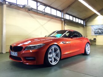

Was mein Fahrwerk angeht, ursprünglich hatte ich einen Termin bei Schmickler für einen kompletten Fahrwerksumbau, dabei hätte ich die Teile aber nicht selber kaufen dürfen was mir nicht wirklich gepasst hat. Selbst wenn es mit dem Fahrwerksumbau leider zu keiner Einigung gekommen ist steht für mich fest das ich nächstes Jahr gerne dorthin möchte um aus meiner Orange etwas mehr Leistung raus zu kitzeln, der Kontakt mit Maike war freundlich und auf eine Antwort musste man nie lange warten :) :-).
Während eines Treffens meines Stammtisches in Frechen(http://www.zroadster.com/forum/index.php?threads/z-stammtisch-köln-x-miss-pepper-frechen.110031/) und einer Unterhaltung mit dem Kollegen @nuebbes erfuhr ich das man einige Fahrwerksteile des E90 M3 für den E89 benutzten kann, das hat mein Interesse geweckt und ich dachte mir wenn ich eh schon was am Fahrwerk mache dann könnte ich es ja auch gleich richtig machen.
Daraufhin habe ich dann alle Teile besorgt und wollte sie mit einem Kumpel der Kfz-ler ist zsm. einbauen, der hat mich dann aber leider im Stich gelassen und hatte in dem geplanten Zeitraum keine Zeit.
Danach habe ich dann überlegt wo ich die Sachen einbauen lassen kann, BMW fiel schon mal weg weil zumindest der bei mir ansässige Händler nur für den Einbau der Teile 1300€ wollte. Dann dachte ich schon an Thiemann Motorsport, ich hatte auch schon mit Dominik telefoniert und er klang auch ganz nett aber ich wollte irgendwie nicht so weit fahren, glaube die Firma ist fast 200km von Düsseldorf weg, ist zwar nicht die Welt aber zu dem Zeitpunkt war ich dafür wohl einfach zu faul :whistle:.
Schlussendlich bin ich dann durch nen Tipp meines Lackierers des Vertrauens auf eine kleine Private Werkstatt direkt im Düsseldorfer Medienhafen gekommen. Die Werkstatt hat zwar nur zwei Mitarbeiter die beide schon was älter sind, aber dafür haben die beiden mehr als genug Erfahrung was Autos und Motorsport angeht, beide sind nämlich noch vor einigen Jahren recht erfolgreich Rennen auf der Nordschleife gefahren. Die zwei sind super nett und mit denen kann man richtig gut quatschen, die Preise dort sind auch mehr als gerecht, bearbeitet werden dort zwar Fahrzeuge aller Marken spezialisiert ist die Werkstatt aber auf BMW, für diejenigen die es interessiert, die Werkstatt heißt "DS Automobile" und ist ansässig im Düsseldorfer Medienhafen.
Die haben zwar mit dem E89 jetzt noch nicht so wirklich Erfahrung, aber von der Materie haben sie auf jeden Fall mehr als genug Erfahrung und deswegen habe ich den beiden meinen Zetti anvertraut.
Tja und was soll ich sagen, mal abgesehen davon das ich mehr als Zufrieden bin :D
Habe jetzt folgende Teile verbaut:
-Eibach Federn
-H&R Stabis
-M3-Fahrwerksteile: Querlenker/ Zugstreben
-Wiechers Alu Domstrebe Racingline
(die Domstrebe hat eigentlich nur optische Gründe, da der E89 ja bekanntermaßem mehr als genug versteift ist, da es aber auf jeden Fall nicht schaden kann und auch noch toll aussieht wurde sie ergänzend zu den anderen Teilen verbaut)
Eingestellt und abgestimmt ist das ganze auf jeden Fall sportlicher als die Serie, aber auch noch im Alltag bewegbar und es lässt sich wirklich sehr geil fahren, das Fahrgefühl ist wirklich ein ganz anderes. Das habe ich besonders gestern festellen können wo ich das ganze beim ADAC Fahrsicherheitstraining testen konnte, besonders beim Slalomfahren war ich überrascht wie schnell und agil ich mit dem Zetti um die Hütchen kam.
Durch die Federn ist er doch deutlich tiefer gekommen was ich eigentlich nicht erwartet hätte, da der 35IS ja von Haus aus schon was tiefer ist. Der Kollege aus der Werkstatt meint das es vorne doch gut und gerne bis zu 20mm sein könnten die er tiefer gekommen ist, sehen tut man es auf jeden Fall, glücklicherweise komme ich trotzdem noch aus meiner Tiefgarage raus und auch rein, selbst wenn es mehr als knapp ist :roflmao:
Für Spurplatten hatte ich zwar noch keine Zeit aber viel mm müssen da auch nicht mehr drauf, das mache ich dann mal wenn ich Zeit dafür habe.

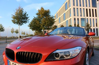

Heute meine Orange bei @M-Enni bzw. Manuel bzw. Tiefenglanz abgeholt, frisch poliert und versiegelt. Und was soll ich sagen, ich bin einfach begeistert, der Lack sieht wirklich aus als wäre mein Wagen gerade vom Band gelaufen, wenn nicht sogar noch besser :D
Vorab wurde der Wagen begutachtet um den Arbeitsaufwand abzuschätzen, zwei Monate später durfte ich ihn dann abgeben und es begann die Zeit des Wartens, aber es hat sich gelohnt!!!
Neben der Versiegelung des Lackes wurde außerdem noch die Frontscheibe und die Sommerfelgen versiegelt, da es so langsam kalt draußen wird habe ich kurzerhand meine Winterfelgen mit abgegeben die dann auch direkt montiert wurden, die Sommerfelgen darf ich also leider erst nächstes Jahr in ihrer ganzen Pracht auf dem Wagen bewundern :unsure: aber dafür darf ich mich ja jetzt erstmal an dem strahlenden Lack erfreuen :) :-)
Bleibt zu sagen das ich absolut zufrieden bin und Manuel und seinen Betrieb nur weiterempfehlen kann, wer sein Auto liebt der fährt zu Ihm, schönes Wochenende wünsche ich euch noch.

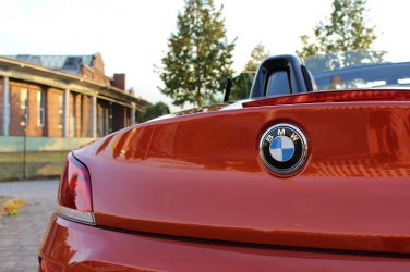

Wieder schön in Monheim gewesen zum Fotoshooting :D
Nun ab ins Wohnzimmer mit dem Roten ZZZZ .....
Ich sag doch immer, das "Valencia schiessmichtot" ist ein Spar-Rot :D

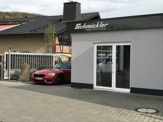

Nun wieder zuhause, Markus Schmickler und seine Jungs machen da nen super Job, ich hätte nicht gedacht das man so wahnsinnig mit den Zetti ums Eck kann und eins muss man Markus echt lassen, der Typ kann fahren!!! :D
Das letzte mal hatte ich so ein Gefühl als ich im M5-Ringtaxi saß, der Typ ist echt bescheuert, im positiven Sinne :) :-)
Wo ich mit 70 durch die Kurve bin hat Markus ihn mit 130 durch die Kurve geprügelt :j :D
Bin mehr als zufrieden und die Distanzscheiben wurden auch noch eingetragen, vorne je Seite 10mm, hinten je Seite 15mm :whistle:
