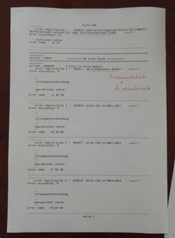

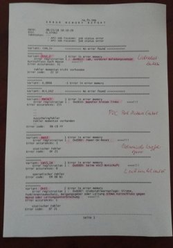

Hat jemand von Euch einen Tipp für mich, was dieser Fehler bedeutet, respektive wo ich mit der Suche beginnen sollte?
Variant: ZKE5 1 Error in error memory
Error registration 1 : 0x0007: Diebstahlwarnanlage: Sirene, Funkinnenraumschutz, Neigungsgeber oder Leitung STDWA Kurzschluss gegen Masse oder Leitungsunterbrechung <<<<!!!
Error accurances: 1
statischer Fehler
Error code: 07 21
Hat der Wagen den eine Alarmanlage?
Die Diode kann man codieren. Wird meist im Zusammenhang mit Blinkerquittierung beim Öffnen und Schließen gemacht. Dann gibt es auch Fehlermeldungen zur DWA, obwohl diese nicht verbaut ist.
Dann ist der Spiegel mit der Diode Nachgerüstet und der Wagen codiert worden, musst mal im Forum danach suchen.
Wenn Diebstahlwarnanlage vorhanden, wo die Diagonalstreben an der Spritzwand zusammenlaufen, da müsste dann der Tastkontakt von der Motorraumüberwachung sein.
Edit: Max war schneller
Die Diode muss nicht nachgerüstet werden, wenn man keinen autom. abblendenden (Innen-)Spiegel hat. Dann ist das nämlich die manuelle Verstellung.
Ich hatte die Diode am Spiegel (manuelle Ausführung) damals codieren lassen, allerdings hat es nicht funktioniert!Die Diode kann man codieren. Wird meist im Zusammenhang mit Blinkerquittierung beim Öffnen und Schließen gemacht. Dann gibt es auch Fehlermeldungen zur DWA, obwohl diese nicht verbaut ist.
Kann es sein, dass die LED-Birne hinüber ist?
Ersatz gibt's ja nur, wenn man einen komplett neuen oder anderen Rückspiegel kauft.
Wie es mit autom. abblendenden Innenspiegel ist, weiß ich nicht. Meiner ist (zum Glück) manuell verstellbar. Daher weiß ich das mit der "Clownsnose".
Wenn die DWA nur codiert ist, ohne tatsächlich da zu sein, sind permanente Fehler vollkommen normal. Die müssten auch nach Löschen des FS wiederkehren, spätestens mit Verschließen des Fahrzeugs.
Genauso ist es. Du kannst den Fehler löschen und selbst ohne verschließen des Fahrzeugs taucht er sofort wieder auf..!!![]()
Ich weiß es nicht, ob es bei mir auch sofort wiederkommt. Habe da nicht drauf geachtet, weil ich um die entsprechende (und fehlerverursachende) Codierung weiß.
