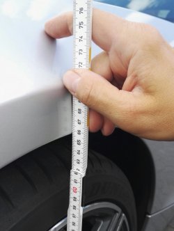

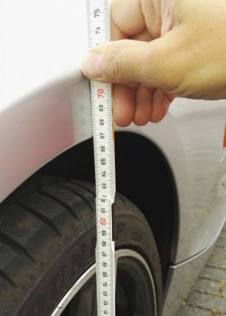

Neue Domlager verbaut? Welche hast du genommen? Die unterscheiden sich nämlich teils in der Höhe.So, nach einer ersten Runde habe ich dann mal erneut Maß genommen und fange mich gerade an, etwas zu wundern...!?!
Hinten ist der Wagen um gute 4cm runter gekommen. Gut, mehr als geplant aber ok. Die VA ist jetzt aber nur knapp 1,5cm tiefer...!?!
Ich habe nochmals die Produktnummern gecheckt, es sind die richtigen Federn geliefert worden und es ist alles richtig montiert.
Wie kann das sein....?!?

War bei mir auch. Hat ein wenig gedauert, aber nach ein paar Wochen hat es sich deutlich gesetzt.
SWP würde ich an deiner Stelle auch verbauen.
Ich hab damals auch meine Domlager im Zuge des Umbaus machen lassen.
Meine erste Vermutung war auch, dass die die falschen Domlager verbaut hätten.
Vorne war er exakt genau so hoch wie vorher mit den M Federn. Das setzt sich!
Hat aber zumindest bei mir ein wenig länger gedauert.

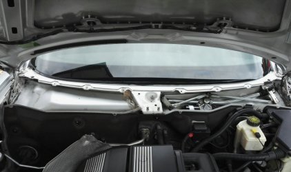

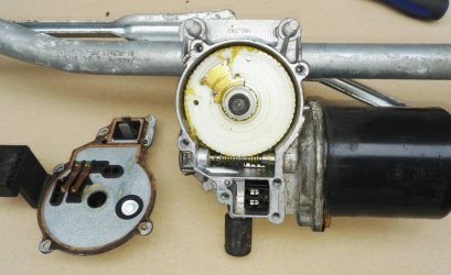

Wenn da es schon alles abgebaut ist, dann bitte das hier gleich mit erledigen. Wäre ärgerlich, wenn in 4 Wochen das Problem dann auftritt.
