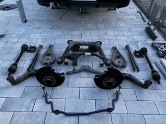

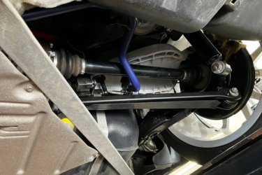

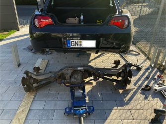

Wie schon im "Was hast du heute gemacht"-Thread berichtet, hab ich mich endlich mal der Aufgabe angenommen, die Hinterachslager zu erneuern - also musste die Achse raus. Ging deutlich besser und einfacher von der Hand als erwartet - nichts festgerostet oder abgerissen:
Abseits von Dreck und Schmutz sieht auch alles gut aus, kein Rost:
Anschließend alles zerlegt und ab zum Sandstrahlen damit:
Einige Schrauben bzw. Muttern müssen lt. TIS ersetzt werden. Da ich keine vernünftige Auflistung aller Befestigungselemente und deren Anzugmomente gefunden habe und ich sowieso warten muss, bis die Teile fertig gestrahlt sind, habe ich mir eine Übersicht mit allen Schrauben, Größen und Anzugmomenten erstellt. Die will ich euch nicht vorenthalten, daher hänge ich die Liste hier an.

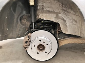

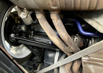

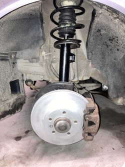

Die Reihe an glänzenden Neuteilen war nett anzusehen (der neue ESD fehlt auf dem Foto):
Bis auf eine abgerissene Schraube der Befestigung vom Stoßdämpfer am Achsschenkel hinten und eine abgerissene Schraube am Thermostat lief alles ohne besondere Vorkommnisse.

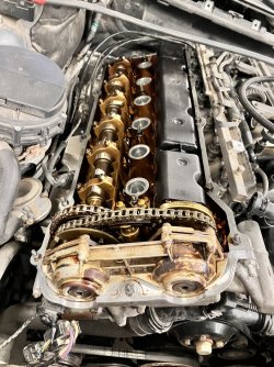

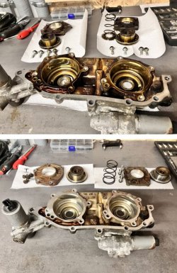

Auch die VANOS und die DISA hab ich überholt mit neuen Dichtungen, Alu-Klappe und neuer Membran. War erstaunt, dass sehr wenige Ablagerungen im Motor waren - scheinbar wurde das Öl regelmäßig gewechselt.

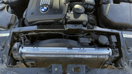

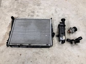

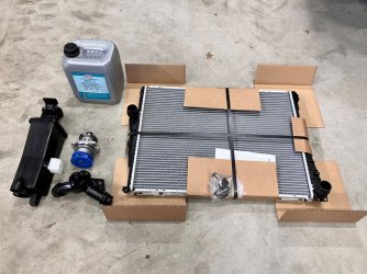

Da das Kühlsystem sowieso sehr anfällig ist und ich keine Lust hatte, dass in kurzer Zeit wieder irgendwas ansteht, kam das auch gleich neu.

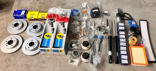

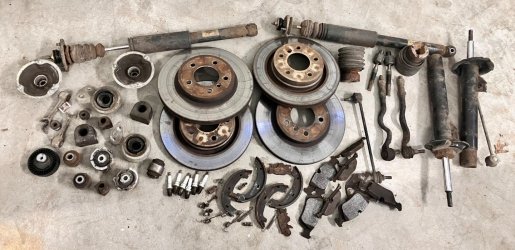

Am Ende kam dann doch eine gute Ansammlung an Altteilen zustande:

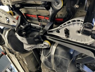

Hier eine Auflistung an Teilen, die erneuert wurden:
- Stoßdämpfer vorne + hinten (Bilstein)
- Querlenkerlager, Domlager, Koppelstangen, Stabi-Lager, Längslenkerlager, Lager in den Achsschenkeln hinten, Spurstangen (größtenteils Lemförder)
- Bremsscheiben, Beläge, Handbremse, Ankerbleche
- Ventildeckeldichtung, Ölfiltergehäusedichtung, KGE, Luftfilter, Ölfilter, Kraftstofffilter, Zündkerzen, Riemen + Spanner
- Wasserkühler, Ausgleichsbehälter + Dichtungen, Thermostat, Kühlwasserpumpe
- VANOS Dichtringe und DISA Klappe in Alu + neue Membran (Probsten)
- Endschalldämpfer (Imasaf)
Nun sollte erstmal für die nächsten Jahre Ruhe sein - und TÜV hat er auch wieder bis Januar '27 :D

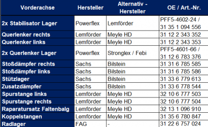

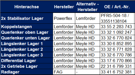

Hast du denn zufällig auch eine Material-Liste (abgesehen von den Schrauben) erstellt von der Aktion?
Hab mir sowas mal ganz grob zusammengestellt, also vollständig ist was anderes ;)

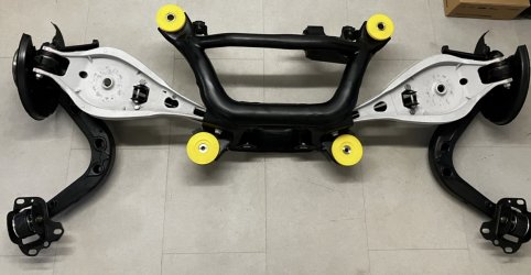

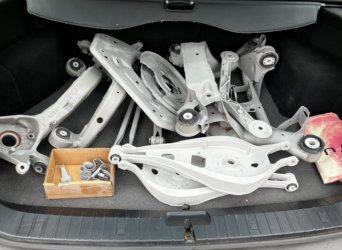

Der Ausbau war nicht wirklich kompliziert - inklusive nochmal ablassen und umparken auf die Auffahrrampen, weil die Stoßstange vorne beim hinten hochheben aufgesetzt hat (…:D) waren das vielleicht 3 Stunden Arbeit, die Hinterachse auszubauen.
Dann nochmal bisschen Zeit zum Zerlegen und Lager auspressen.
Ist aber noch nicht wieder zusammengebaut, hab die Teile Ende letzter Woche vom Strahlen abgeholt und hatte noch keine Zeit zum Lackieren.
Grundsätzlich könnte ich dir gern dabei helfen. Würde sich dann anbieten, die Teile strahlen zu lassen und entweder zu lackieren oder pulverbeschichten zu lassen.
Habe auch noch eben eine Materialliste erstellt zur groben Orientierung, was man direkt mit neu machen könnte - hänge ich hier an.

Schon schick anzusehen - auch wenn man das Auto eher selten von unten sieht ;)
