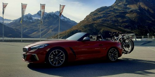

Hallo - ich wollte mich kurz zurückmelden. Es ist geschafft! Ich meine, kein Problem. Die "Anhänger-Kupplung" bei Anhängerkupplung und Fahrradträger günstig für die AHK bestellen bestellt (Problemlos, schnell). Die Herausforderung: Meine langjährige BMW-Garage meinte, "das geht nicht" - und unternahm keinen Versuch, sich auch nur "kurz" damit auseinanderzusetzen. Ganz anders bei BMW - Bickel Auto AG. Hier half Herr B. unkompliziert und offen mit Infos. Letztendlich habe ich die Vorrichtung bei einem "wilden" Garagiert machen lassen (ein "Zauberer" und "Auto-Liebhaber", welcher sich auf BMW's spezilisiert hat Home - Garage Iljazi GmbH). Heute nun beim Strassenverkehrsamt des Kantons Bern. Und der Wagen bzw. die AHK bestand ohne Diskussionen oder Beanstandungen. Also Leute: Nur Mut - auch wenn BMW "jegliche Haftung wegen Veränderung" ablehnt! Beste Grüsse, JürgAnhang anzeigen 581362

Hallo. Einen Thule Easy Fold 3. Der Einzige! auf dem mein Scott Genius eMTB und das meiner Frau überhaupt zu befestigen waren. Ging beim Easy Fold 2 nicht. Auf das Geschwür von BMW passte das Scott noch nicht mal von der Länge her. Und das beim nur zweitgrössten Rahmen! Gerade bei den eBikes mit den sperrigen Rahmen ist das teilweise gar nicht so einfach! Ich empfehle dir die Räder bei der Auswahl dabeizuhaben.
