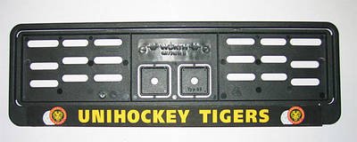

Hallo Zusammen
Wer von Euch hat sein Zetti mit Wechselschildern eingelöst bzw. was für ein Wechselschild-System verwendet Ihr? Bis jetzt habe ich noch die wahrscheinlich umständlichste Variante: Nummernrahmen aus Kunststoff wie sie von vielen Garagen verwendet werden weil die Arretierung der Nummer, eine kleine „Plasitk-Schiene“, meist noch genutzt wird um Werbung für die jeweilige Garage zu machen.
Ich meine so etwas in dieser Art:
Symbolbild.jpg^
Die „Swissclick“ Nummernrahmen sind mir auch nicht so sympathisch (Plastik-Gefummel), ebenso wenig die herkömmlichen Blechhalterungen für Wechselschilder, die stehen zu weit vom Fahrzeug ab.
Hab dann mal ein wenige „gegoogelt“ und bin hierauf gestossen Perfect Click - Wechselrahmen-System, Wechselnummer, Clicksystem, Auto, Nummernschilder - Willkommen kennt jemand von euch dieses System? Was haltet Ihr davon? Alternativen?

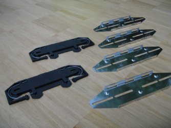

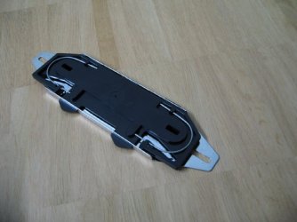

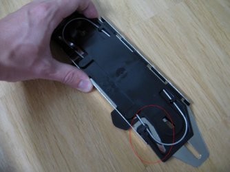

Also, hab erst mal im unverbauten Zustand ein paar Fotos gemacht.
- Das erste Bild zeigt die Halteplatte welche am Fahrzeug montiert wird. Die Kante mit den zwei Ausschnitten nach unten, die mit den drei Ausschnitten nach oben.
- Das zweite bild zeigt wie die schwarze Kunststoff-Adapterplatte, welche mit einem herkömmlichen Nummernrahmen verschraubt wird, in die Halteplatte am Fahrzeug eingefädelt wird.
- Das dritte bild zeigt dass die Adapterplatte na unten gedrückt werden muss, dabei werden die beiden "Nasen" (eine unten links, eine unten rechts an der Adapterplatte), welche mit einem Federdraht vorgespannt sind, zusammengedrückt werden.
- Das vierte Bild zeigt die fertig eingerastete Adapterplatte.
Bild fünf zeigt noch den Inhalt eines Menotec-Set's. Die Schrauben für die Befestigung der Adapterplatten am Nummernrahmen werden ebenfalls mitgeliefert.
Das ganze macht einen sehr hochwertigen Eindruck, besonders die elektropolierten Halteplatten aus Edelstahl.
Ich hoffe ihr konntet meinen Schilderungen folgen ;)

Lauro :t aber nun Bau sie mal endlich an das Auto, dann wirst du sehen wie simpel und easy das ganze wirklich funktioniert :7
Was ich vorallem auch super finde an den Menotec... die Schilder liegen sehr flach am Auto an und stehen nicht 5cm weg wie bei anderen Haltern !

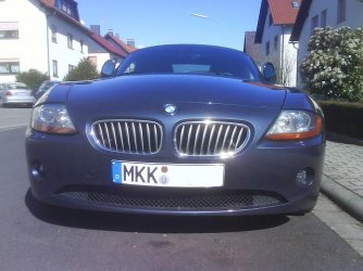

Falls es bereits jemand gemacht hat, bitte pic's reinstellen :)
AW: Halterung für Wechselschilder
Danke tobi :) Sieht top aus :t
Mich interessiert vorallem wie es bei unseren CH-Schildern aussieht, sind ja nicht genau gleich ;)
