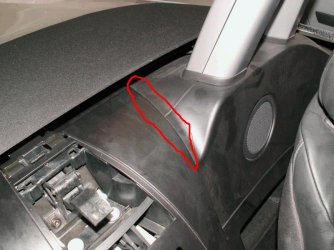

habe viel im Forum gestöbert, aber keinen richtigen Ansatz zur Problemlösung bzw. "Wohnungskündigung meines Hamsters gefunden". Hatte, seit dem es wärmer geworden ist, immer ein leichtes Knistern bei unebener Straße aus dem Bereich des Verdecks/der Mittelkonsole im Bereich der Verdeckverriegelung hinten und genau auf Ohrhöhe (!). Mit Unterstützung von Sebastian seb1Fx (Danke nochmal !) habe ich den Hamster nun (hoffentlich) dauerhaft verjagen können:
Es lag an der markierten Übergangsstelle zwischen Kunststoffabdeckung und Sitzrückwand (?). Hier treffen scheinbar 2 sich unterschiedlich bewegende Teile aufeinander und können bei leichter Verwindung das Knistern erzeugen. Hier habe ich vorsichtig mit Silikonspray "agiert" und siehe da, das Knistern ist weg !!! :D

kann leider kein bild sehen :-(

Junge Junge, Ihr seid aber auch schnell....
Jetzt müßte es mit dem Bild gehen ?!
AW: Hamster verjagt, Versteck bekannt ?? Knistern Verdeck/Abdeckung
Ich sehe leider auch kein Bild. Stell das Bild doch bitte herein. Ich habe das gleiche Symptom.

jetzt seh ich das bild

Du hast ein Versteck des Hamsters gefunden. In diesem Eck gibt es ein ganzes Nest. Das Silikonspray hilft nur zeitlich begrenzt, da es sich mit der Zeit und Hitze verflüchtigt.:w

Gut, habe solche Kommentare erwartet, aber wie sehen Alternativen zum Spray aus ?? Hatte an Talkum o.ä. gedacht, nur läßt sich das schwierig "platzieren". Gibt es andere Ideen ??

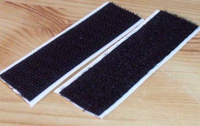

Etwas "Textiles" einkleben, das die Reibungsgeräusche dauerhaft beseitigt. Mein Tipp immer wieder: die Flauschseite eines selbstklebenden Klettbandes, siehe Bild1. Solche Sachen gibt es z.B. beim OBI (auch selbstklebenden Filz). Dünn genug zurechtschneiden, damit es nur minimal aufträgt.

Aber bei Teilen wie auf dem obersten Bild kann man solche sachen nicht benutzen. Es steht über oder das ganze Teil passt dann nicht mehr richtig. Bei sachen wie der A-Säule kann man mit sowas arbeiten. Ich habe aber die Erfahrung gemacht, das über die Sommermonate das Auto so heiß wird, das selbst der original Filzstreifen an der A-Säule sich löst.
