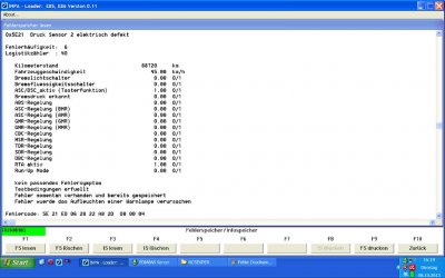

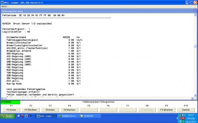

So, ergeben hat sich beim auslesen folgendes:
Erster Fehler, Drucksensor 1/2 unplausiebel
(ist damit der erste gemeint? Oder einer von 2?)
Zweiter Fehler (und wohl auch die Ursache für mein leuchtendes lämpchen im KI) Drucksensor 1 elektrisch defekt
Ist ja dann der am Hauptbremszylinder, oder? Hat das schon jemand machen lassen und weiß was das in etwa kostet?
Hab die screens vergesse :D
