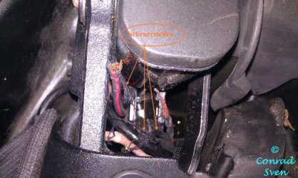

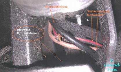

Ich hatte eine Anfrage wegen einem Umbau Verdeckpumpe, aber im Vorfeld kam dann noch ein anderes Problem zu Tage.
Eine, durch falschen Einbauen des Verdecks, durchtrennte Stromleitung...
Da der Umbau kurz vorher von einer "Fachwerkstatt" durchgeführte wurde, wurde das dann auch von denen wieder in Ordnung gebracht.
Das Verdeck musste halt wieder ausgebaut werden, die Leitungen ersetzt und dann ging auch die Heckscheibenheizung wieder.

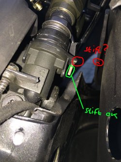

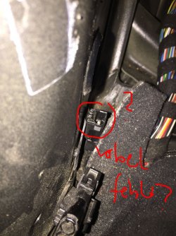

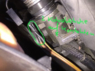

Sooo...das Verkleidung abpopeln hat sich offenbar gelohnt. Ich glaube ich habe "mein" Problem gefunden. Auf der Beifahrerseite sieht es so
aus als würde das Verbindungskabel von der Hardtopaufnahme zum Kabelbaum fehlen. Ein eindeutiges Indiz dafür sind A) ein abgebrochener Kontaktstift an der HT Aufnahmen selbst,
sowie ein Stecker ohne Gegenpart. Hier die Fotos die ich davon gemacht habe. Vielleicht lohnt es sich bei dir auch da mal hinter zu schauen?! Könnte ja auch sowas wie bei "pixelrichter" zum Vorschein kommen.
Auf der Fahrerseite sieht soweit alles OK aus. Habe mir jetzt die Beifahreraufnahme bei BMW bestellt und bin (mal wieder) fast nach hinten umgekippt...100 Euro kost eine Seite!! Sind aber wenigstens noch lieferbar.
Eine Reparatur des abgebrochenen Stiftes habe ich mir nicht zugetraut, ausserdem fehlt ja auch das Kabel...schau doch auch mal nach...sind nur 5 Schrauben ;O)

Wenn das die Lösung wäre, super.
Gebe hier bitte Rückmeldung.
Aber 100 € ist schon verdammt happig, meine Herren.
Das muss doch günstiger gehen.

Wenn ich mir die Bilder anschaue, hätte man den Anschluss mit etwas Geschick auch ohne Neuteil wieder herstellen können.
Jaa...das glaube ich. Mein Geschick wollte ich neulich schon am defekten Wischergestänge auf die Probe stellen...mit mäßigem Erfolg und einem 300 Euro Ersatzteil :t:t:t
Jetzt "heizt" es - durchatmen! Es is vollbracht! Der Tausch der rechten Hardtopaufnahme hat wie erwartet die Funktion der Heckscheibenheizung wiederhergestellt! das kniffligste war es die vergniddelte Torx Schraube loszubekommen, offenbar hatte da schonmal jmd dran rumgefummelt:o/ Also: bei einem ähnlichen Fehlerbilf wie bei mir, am besten mal hinter die Verkleidungen hinter den Sitzen schauen. Danke für eure Tipps!
