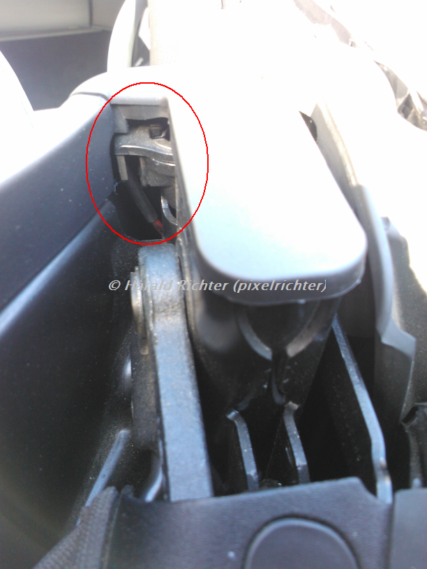

Du kannst aber auch mal das Dach aufmachen und hierhin schauen.
Im roten Kreis sind die Kabel und die Aufnahme für das Hardtop inkl. Heckscheibenanschluss Strom
Hallo Harald,
vielen Dank für deine schnelle Antwort!
also die Aufnahme links und rechts für die Zapfen des Hardtops samt Kabeln
dann an dem Scharnier der Heckklappe ein Gummistopfen damit die Klappe nicht an das Glas knallt
muss da sonst noch was sein was ich brauche? an der Frontscheibe oben auch noch etwas spezielles oder ist da alles ab Werk dran? bzw gleich wie beim Verdeck

Du musst nur darauf achten, dass das Verdeck zu 100% trocken ist, wenn du das Hardtop aufsetzt, sonst besteht Schimmelgefahr.
Die Befestigungsteile sind im Hardtop fest vormontiert.
Wenn du die Heckklappe langsam öffnest, dann siehst du ob du am Scharnier was tun musst, oder ob die Kante der Heckklappe weit genug von der Scheibe weg ist.

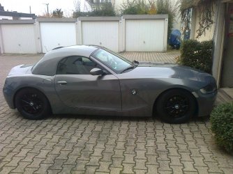

Ich habe meinen E85 2.5i (FL) 9 Jahre lang im Sommer wie im Winter gefahren. Im Winter mit Hardtop, damit das Dach geschont wird und etwas mehr Isolierung hat man auch. Aber für mich hatte das Hardtop noch einen weiteren angenehmen Effekt. Im Winter sieht das Auto einfach nochmal ganz anders aus mit dem Hardtop und den Winterrädern. Es kommt quasi etwas Abwechslung mit ins Spiel. Mit dem kleinen Spoiler hinten am Dach sieht das Auto sportlich aus. Als Winterräder hatte ich mir die Styling M164 Doppelspeiche eintragen lassen, da diese eigentlich ausschließlich für den Z4M zugelassen sind. Und im Sommer dann halt ohne Hardtop und mit den Styling 294 V-Speiche vom E89.
Meiner Meinung nach ist ein Hardtop für den Winterbetrieb durchaus empfehlenswert aber keinesfalls zwingend erforderlich.

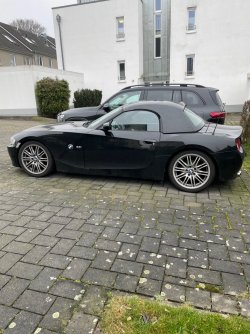

Ich fahre im Winter auch nur ganz selten mit meinem Zetti, aber ich finde es sieht
mal kurzfristig mit Hardtop anders aus. Letzten Winter hatte ich es garnicht montiert.
Meine Frau meint ich soll es verkaufen...!!?
