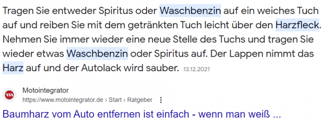

Danke für die schnelle Antwort.
Kann ich auch Isopropanol hernehmen?
Hallo @Keke, habe gestern erst einen riesen Batzen Harz von der Motorhaube mit Isopropanol entfernt.
Ging prima, habe dann nur auf den Lack wieder Wachs aufgesprüht. Denn das Iso entfernt auch Wachse.
Für die Glasscheibe ist es sowieso gut. :thumbsup:
Ich hab's heute auch getan. 😉😁
Ging echt easy weg ohne Druck und Kraft. 👍🏼
Aber das anschließende Fensterputzen war ein Greul.
Ist nun aber streifenfrei und der Lack hat noch etwas Fusso bekommen.
Ich empfehle in solchen Fällen einen Teer- und Klebstoffentferner, z.B. das GYEON Tar oder ValetPro Tar and Blue Remover.
Das Isopropanol sollte, wenn man es überhaupt verwendet, 1:2 bis 1:4 verdünnt werden, da es auf Lack ziemlich aggressiv ist. Ich habe mir damit beim Entfetten des öfteren Spuren in den Lack gezogen und verwende daher nur GYEON Pep (das allerdings nichts für den Fall Harz ist)
