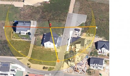

Ob der Nord-Süd-First nicht ideal beschaffen ist? .. naja, ich denke schon, wenn die Dachflächen ausreichend groß sind und kaum Verschattung vorhanden ist..
Eine Solaranlage in Südausrichtung bringt morgens und abends fast nix. Unter dem Fokus "Eigenverbrauchsoptimierung" halte ich eine OstWest-Ausrichtung für ideal.

Im Süden steht mir ein Haus mit gut 8 bis 9 Metern Höhe im Weg. Osten und Westen sind eigentlich nicht verbaut (siehe Anlage).Einzeichnung Bauplatz.jpg
