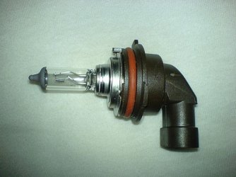

ich habe mich vor ein paar tagen dazu durchgerungen die sündhaft teuren philips x-treme (44 euro bei atu) zuzulegen, da es vll von vorteil wäre nach wenigstens etwas licht auf die straße zu bekommen.
pustekuchen! wie ich kurz vorm kauf feststellen musste gehöre ich zu den pechvögeln die eine HB4 verbaut haben. die h7 gabs erst ab 10/07; mein zetti hat also 2-3 monate zu früh das licht der welt erblickt :g
über die suche habe ich von einem hb adapter für h7 lampen gelesen (siehe bild). woher bekommt man die und kann man dann wirklich die hb4 durch den adapter ersetzen? der kommt mit nämlich dicker vor als die standart hb4...
hats mal jemand probiert oder weiß sonst jemand bescheid?????

Hallo
versuch mal die Birne aus der Fassung zu ziehen. Meine sehen genau so aus. Sind aber H7. Birnen sind nur gesteckt.
Gruß Christian

Hi Benny,
meine gewöhnlich gut informierten Quellen nennen mir die Teile-Nr. 63 12 8 401 662 - Bezeichnung Adapter Glühlampe, Zusatz: H7
Vielleicht solltest Du mal zu einem BMW-Händler wechseln, dessen Mitarbeiter lesen können. Soll gar nicht so schwer sein, sagt man sich...
Ob das allerdings in eine HB-Aufnahme passt, kann ich jetzt auch nicht versprechen.

@ pentatomic: danke für die teilenummer! ich halt sie dem bmw-heini mal unter die nase. mal gespannt obs dann immernoch bei einem "gibts nicht/hamma nicht" bleibt.
falls es nicht geht, bzw ein zu großer aufwand wird muss ich halt mit ersatz hb4 brennern vorlieb nehmen.
@ alpina d3: die gp thunder is mir bei ebay auch aufgefallen. gefällt mir vom ersten eindruck besser als die philips.
du hast also die hb4 version mit 55W?? der von bmw meinte nämlich es gäbe eine unterschiedliche fassung zw. einer hb4 mit 51 watt (orig.) und hb4 mit 55 watt.
hast du die mit 5800 kelvin oder die mit 8500 kelvin??

Hallo Benny!
Habe ja schon einen thread eröffnet mit der H7 Thematik. Ich empfehle dir für die optimalste Ausleuchtung Narva (Tocherfirma Phillips) mit 30% mehr Licht. Alle andere blau leuchtende Birnen waren bei """" eine absolute Katastrophe. b: Die H7 Adapter gibt es einzeln bei BMW. (Danke an bigracer für seine hilfreiche Unterstützung :t) Allerdings musst du noch die Reflektoren und die "Scheiben" geändert werden, wo du die H7 Adapter dann hineindrehen musst, sprich, die Aufnahme für die H7 Adapter ist leider eine andere. Folglich muss dein HB Scheinwerfer für diese Aktion geöffnet werden (aufgrund des Reflektors :#). Also entweder H7 Scheinwerfer kaufen oder umbauen lassen, aber dies ist wahrscheinlich nicht Tüv-konform und müsste sehr wahrscheinlich abgeklärt werden. :t
Wenn du nicht auf H7 umrüstet, bleibt dir entweder Narva oder halt m-tec (ohne E-Prüfzeichen!) Andere Fabrikate mit abplatzenden, zu heiß gewordenen Silberkappen sind absoluter Murks und kann ich nur von abraten. ;) Das Problem bei Silberkappen: Sie halten der Wärme der Birnen nicht stand platzen ab und fangen an zu blenden. Zudem kann man sich damit ganz schön schnell die SW versauen. Google doch einmal. ;) Silberkappen erkennt man an seiner glänzenden Farbe. Bei mir waren solche Silberkappen (sprich die Beschichtung) auch schon angeplatzt.
hab ich mir doch gedacht dass es eine größere aktion wird. find unheimlich schade, weil ein bekannter die philips x-treme power verbaut hat und wirklich eine außerordentliche steigerung der leuchtkraft hat. (auch haben will)
aber das ganze sollte halt schon mit vertretbaren mitteln vonstatten gehen. werd mir dann wohl einen weniger schlechten hb satz kaufen...:b

Den gibt es aber leider nicht. :s :M Deshalb auch die Umrüstung auf H7. Eine weitere Option: Neue Scheinwerfer kaufen, H7 Adpater (falls nicht dabei) bei BMW kaufen und die alten SW verkaufen. :t Bei mir war es um einiges schwieriger, da ich orange Blinker haben wollte und diese sind irgendwie seltener. %: :+ PS. Übrigens: Die oben abgebildete Birne (schönes Betttuch, oder?! :D) Hat z.B. KEINE billig Silberkappe, sondern eine vernünftige. :t
