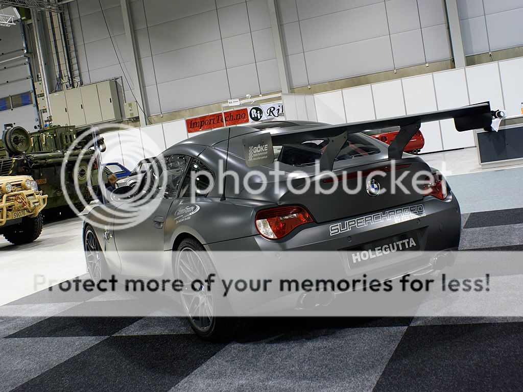

Göke Carbon Technik baut dir sowas. Kommen aus dem Rennsport. Habe ich schon auf diversen Z4s gesehen. Jedenfalls sind die Teile uhrhässlich, sollen aber ihren Zweck erfüllen.
Obs dafür Tüv gibt weiß ich nicht... Aber evtl. kannst da ja mal ansetzen
Ansonsten wirst Du schwer an sowas rankommen, da Dir die Leute ja viel erzählen können - ob son Teil wirklich was bringt kannst Du wohl nur im Windkanal rausfinden. Heckflügel dürfen zudem nur noch eingetragen werden, wenn ein Teilegutachten dabei ist! Denke Du wirst da ein paar Probleme haben was ordentliches zu finden...
Trotzdem viel Glück!
EDIT: Sorry, ich hab erst gerade gesehen, dass es sich um den Umbau handelt.
Jens Göke ist eine gute Adresse für sowas. Von BMW Motorsport gibt es einen großen Flügel, damit hast Du aber sicher beim TÜV keine Chance.

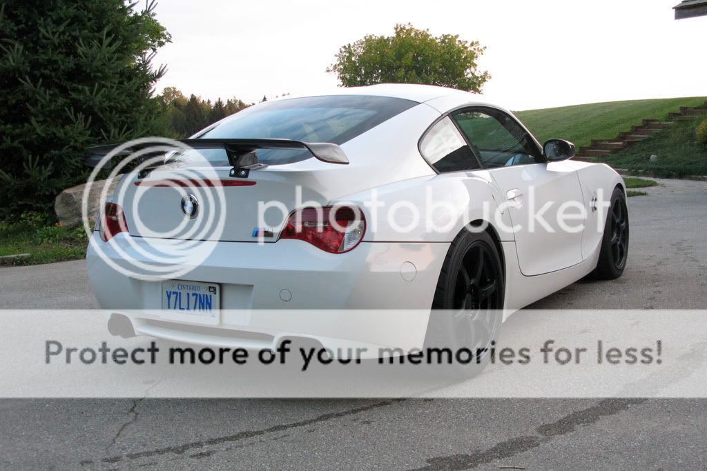

ist zwar für den Z3. Die Straße schaut auch nicht so aus als wenns in Deutschland wäre..... KLICK
passt sicherlich auch aufs Coupe, warum nicht :b

Göke werde ich anfragen.

so was in der Art, hab ich mir vorgestellt.
Hier habe ich aber den Eindruck, dass der viel zu flach steht um wirklich Anpressdruck zu bringen.
Einstellbar wäre am besten.
