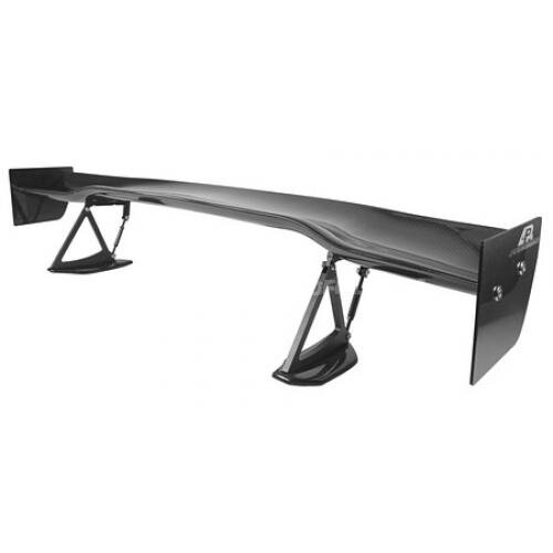

Ich greife das Thema mal wieder auf. Den von APR finde ich gut, aber soll wohl von der Qualität nicht so doll sein:
Habt Ihr sonst noch Ideen? Optisch finde ich den APR gut. :) Ist ein Ringtool das Z4QP und soll auch nicht nur Optik bringen. ;)
Hinsichtlich Funktionalität auf einem Ringtool sicher sinnvoll, im normalen Straßenverkehr unterste Schublade.
Bmw GT4-Spoiler bei jemandem kaufen der ihn auch einträgt.
Fahre ich wie viele andere auch auf dem M3, könnte mir sehr gut vorstellen, dass das auf dem Z4 auch geht.
