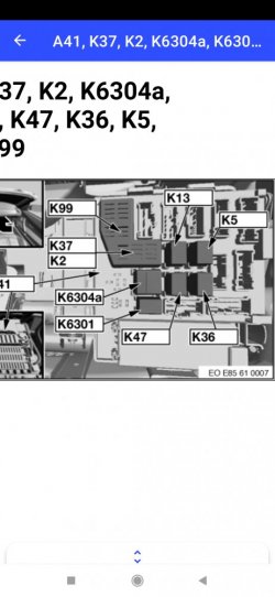

Die Relais sitzen ja an der Rückseite des Sicherungskasten hinter dem Handschuhfach.
Kann mir jemand sagen, welches Relais das ist? Ich habe die Nummern K13 und K99 gefunden. Zwei Relais finde ich allerdings seltsam.

  • Screenshot_2023-03-01-19-09-22-095_com.dcsoftware.eu.bmwwdsviewer.free.de.jpg

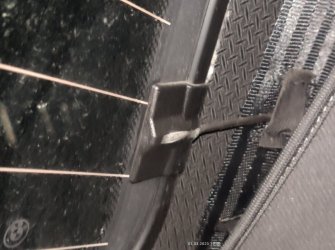

Hallo Harald, anbei Bilder der Anschlüsse links und rechts an der Heckscheibe. Sieht doch normal aus, oder?
Ja, das ist noch original. Aber auf der Abdeckung sind schon Scheuerstellen zu sehen. Da wirkt also schon etwas mechanisches drauf. Glaube aber nicht, dass deswegen schon was kaputt ist.
Daher weiß ich aktuell auch nicht weiter und wegen den Relais kann ich aktuell auch nichts sagen.

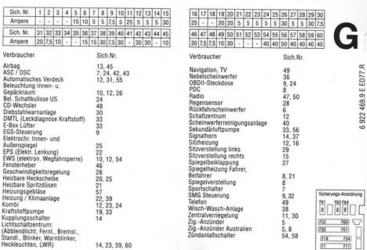

Hast du mal die normalen Sicherungen im Sicherungskasten geprüft, 20 und 25 , die sind für die Heckscheibe, anbei Plan
Ja, die Sicherungen sind ok.

Heckscheibenheizung... K13 und K19 beim 2.5si.
Hast du gecheckt ob bei x241 12V anliegen und x240 Durchgang zu Masse hat?

Hatte heute nun mal Zeit in Ruhe einen Blick drauf zu werfen. Die Kabel sind beide in so einem "Stoffschlauch" geführt. Beim Verdeck öffnen verschwinden sie da rein. Ziehen sich also zurück.
Sprich, um das nachhaltig zu reparieren, muß ich die Kabeln verlängern. Dafür, daß er deshalb vor 5 Jahren, mit Rechnung, bei BMW war, super Qualitätsreperatur.
Meine spontane Idee sind so Lötquetschverbinder. Heißluft zum Verdeck kann man ja weg schirmen. Bleibt das Platzproblem. 🤬 Dümmste Stelle, wo sowas passieren kann.
@Onkel_Mike Konntest du das Kabel schon reparieren ? Bei mir ist es auch abgerissen Richtung Kabelbaum der aus dem Stoffverdeck rauskommt. und die Frage ist wie verlängern ? Versuchen an den originstecker anzulöten, oder mit einem Kabelschuh oder Lüsterklemme zu verlängern ? ich glaube da sit doch eine Flachsteckhülse dran am Kabelbaum, oder irre ich mich ?
