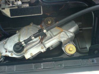

Ich habe ein kleines Problem mit mein Heckscheibenwischer. Irgendwo leckt das Ding und es tropft inzwischen rostiges Wasser in den Kofferraum was mir überhaupt nicht gefällt :#
Weiss jemand ob man das Motoreinheit wieder dicht bekommen kann? Habe hier gelesen, dass es mich sonst 250€ kosten wird :a

Hallo Cliff,
möchte Dir ja nicht den Tag versauen, aber nachdem bei meinem Wischermotor hinten diese Rostbrühe austrat, hat es nicht mehr sehr lange gedauert und der Motor (mit Steuereinheit für auch die vorderen Wischer) war hin.
Hat auf Kulanz beim freundlichen nen Neuen gegeben, ist aber schon 3 Jahre her.
Das ist ein bei BMW wohl bekanntes Problem, weil die gar nicht rumgezickt haben, sondern einfach neu und gesagt "Kulanz".
Thorsten

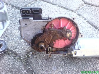

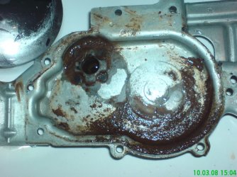

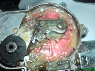

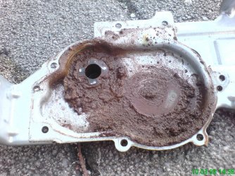

Hab mal den Motor zerlegt, ist irgendwie ne komische Pampe (Schmierfett oder so) drinnen in Kombi mit Dreck. Auf dem dritten Foto sehr Ihr ein Teil, nach einer Reinigung; dort sieht man schön wo schon etwas Rost ist. Werde Ihn wegschleifen bzw. mit Würth Flugrostentferner (Pur) behandeln!

AW: Heckwischer nicht ganz dicht!
Sah bei mir ganz ähnlich aus.
Du wirst die Getriebe mit Schmierfett wieder beschmieren müssen aber probiere erst die Geschichte wieder dicht zu bekommen. Bei mir sah der Dichtungsring eigentlich ganz gut aus und das Gegenstück war auch schön glatt.
Ist halt vom der Konstruktion her schon eine heikele Sache da das Wasser unter druck quer duch das Getriebe läuft

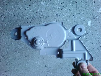

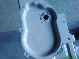

so jetzt zwei Fotos vom Zwischenstand (es wurde alles "rostige" geschliffen und zusätzlich mit Würth Flugrostentferner ersoffen):

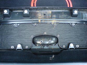

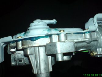

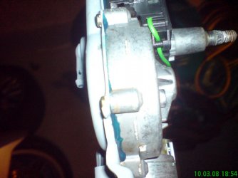

So komm gerade vom Einkaufen zurück! %:
Hab "Dichtscheiben" gekauft (Sanitärabteilung vom Baumarkt; der Innendurchmesser muß noch etwas angepasst werden) und Allzweck Fett (KFZ-Abteilung; hitze und wasser beständig)!

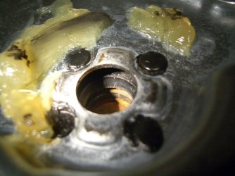

so, kleiner Zwischenbericht (morgen gehts weiter, jetzt ist es zu dunkel):
Interessanter Ansatz %:
Also wenn das funktioniert, habe ich irgendwas grundsaetzlich falsch verstanden.
Abgedichtet wird die Welle innerhalb des Kunststoffteils, an dem der Schlauch angeschlossen ist. Schau mal rein, da ist doch eine Gummikunststofflippe zu sehen.
kann sein, aber dort was "abdichten" :j da gibts ja soviel Platz! :g
Die Gummischeibe war etwas zu dick, die muß mindestens halbiert werden.
Funktionstest gibt es morgen!

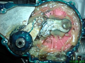

Guckst du
Ist wirklich fast hoffnunglos :#
einzigste Möglichkeit wäre evtl. die "Nieten" (oder was des ist; 4Stück) aufzubohren (von Innen her; nicht zu weit, nicht dass das Plastikgehäuse Außen kaputt geht), danach könnte man evtl. an die Dichtung heran.
Anschließend mit Gewindeschrauben, mit versenkbaren Kopf (Kopf innen im Gehäuse), und Mutter fest machen!
Mal schauen, zuerst versuch ich es so!
