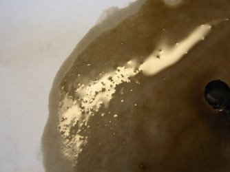

Guten Morgen Jungs.
Ich hab gestern einen außerplanmäßigen Ölwechsel machen lassen bei 4700 km Laufleistung!
Da ich in Erinnerung hatte, daß es immernoch Leute gibt, die behaupten hatten (ich weiß nicht genau in welchen Threads, aber wurde ja auch hier schon angerspochen), daß die heutigen Motoren so gut gebaut werden, daß der außerplanmäßige EXTRA Ölwechsel nicht nötig ist, weil der Abrieb im Motor keine Metallspäne erzeugt, hab ich also gestern folgendes getan:
Digicam eingepakt.
Zum Ölwechsel-Termin beim :) gefahren.
Wagen auf die Bühne und Öl ablassen.
Weißes Blatt Papier an den herabfließenden Ölstrahl gehalten und das Ergebnis so nah wie möglich fotografiert.
Das weiße Papier hat den Ölstrahl nur kurz gestriffen und trotzdem kann man von dem Bisschen schon deutlich die Partikel (Metallspähne) in dem kleinen Ölklecks erkennen. Um sicher zu gehen das das keine Luftbläschen waren hab ich mehrmals mit dem Finger drüber gestrichen mit der Sicherheit: es sind keine Luftbläschen.
Da jeder seine eigene Meinung hat und in Foren Meinungen sehr vielfältig sind, wollte ich es bei dieser Gelegenheit selbst erfahren und hab für euch Fotos gemacht damit ihr euch davon überzeugen könnt was bei dem Versuch herausgekommen ist. Dieses Bild sollte jedem die Möglichkeit geben sich seine Meinung zu bilden bzw. sich in seinem Wissen bestätigen zu lassen.
Hier die Detailaufnahmen eines 5W30 Öls aus meinem brandneuen s35i nach rund 4700 km Laufleistung:

ÄCHZzzzzzzz:O:O:O
Das darf doch wohl nicht wahr sein ;x:#:a
Du liebe Zeit, sieht ja aus, als hätte der Motor sich erst richtig "einfräsen" müssen. :g:g Kann das jemand bestätigen - Versuch wiederholen - der einen Ölwechsel plant ?

Was willst du das wiederholen? Es ist ja bekannt das sich Metallspähne beim Einfahren neuer Motoren im Öl absetzen. Das hier ist nur der schlußendliche Beweis als Foto für die die es gesehen haben müssen ums zu glauben.
Wie auch immer: ich hab jetzt nach der Einfahrphase das Öl-Metallspähne-Gemisch gewechselt durch brandneues Öl :)

Wenn diese Späne im Motor zirkulieren würden, dann hätten sie sich doch bereits im Ölfilter absetzen müssen. Scheinbar ist das Zeug im Sumpf unbedenklich...

Der Sumpf ist doch das was sich ganz unten absetzt und als erstes rausgeschwemmt wird. Ich hab diese Probe genommen nachdem das Öl schon eine Weile floss.
Selbst wenn sich das ausschließlich im "Sumpf" absetzen würde, so wird doch beim Betrieb alles immer wieder umgewälzt. Aber egal. ich hatte mir vorgenommen nicht zu argumentieren. Ich wollte nur informieren. Kann jeder selbst entscheiden was er mit der information anfängt B;

Ach, das Zeuch bleibt doch eh im Filter hängen - sind Reste aus der Produktion. Ist halt kein klinisch reiner Motor.
Wenn diese Krümel "Metallabrieb" währen, dann wäre das in dieser Größe schon arg bedenklich :w

Du drehst deine fachmännischen Aussagen so wie du es brauchst. Ich habe duzende Posts von dir hier und in anderen Foren gelesen wo du immer wieder davon schreibst das die Motoren im Werk auf Prüfständen hochgedreht und "eingefahren" werden - WIE sollten DA dann "Reste aus der Produktion" über bleiben - das ist absurd. Ich will dir deine angelesenen Fachkenntnisse nicht abstreiten, aber dieser Post von dir steht auf wackeligen Füßen und widerspricht sich mit dutzenden anderen Posts von dir. Nix für ungut.

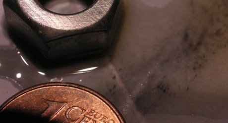

So sieht Abrieb im Öl aus, wenn man Stahl mit einem 400er-Schmirgelpapier bearbeitet.
Ich kann mir keinen rauheren Reibpartner im Motor als 400er-Schmirgelpapier vorstellen, der zudem auch noch ölbenetzt ist.
Bitte mach selber den Versuch, das ist ganz einfach.
Deine Krümel sind "Bruchstücke", aber kein Abrieb
PS: Das Öl wird in der Produktion nur ein einziges Mal eingefüllt. Es wird nicht wieder abgelassen. Ist ja auch gar nicht nötig.
Hallo Jokin,
was meinst Du mit Bruchstücken? Sowas wie abgebrochene Gußgrate? Wäre das schon alleine aufgrund der Korngröße nicht noch viel bedenklicher als Abrieb?
Achja, magnetisch dürften die Bruchstücke/der Abrieb bei den neueren LM-Motoren ja eigentlich nichts mehr sein, so dass mit einer magnetischen Ablassschraube der gröbste Schmodder nicht aufgefangen werden kann, oder?
Ja, genau. Reste vom Bohren, Fräsen, etc. Zeug, was eben nicht immer mit ausgeblasen werden kann. Die Motorproduktion findet nciht im Reinraum statt.
Diese Brocken bleiben komplett im Filter hängen, daher absolut unbedenklich.
Auch heutige Motoren sind nicht eisenfrei. Der Block ist aus Alu, klar ... aber die Zylinder nicht. Und daher ist's ja umso spannender ob die Brocken magnetisch sind.
